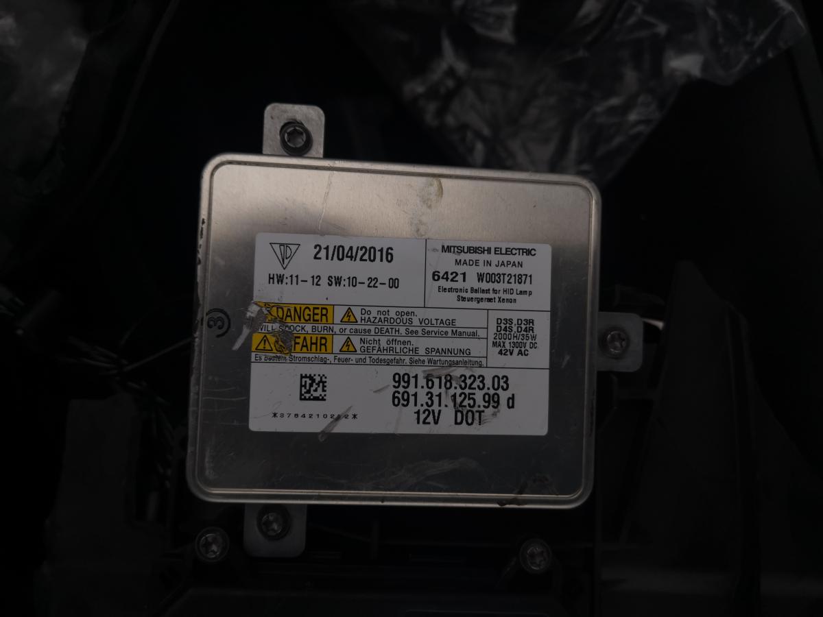

Добрый день. Владимир, подскажите:
Пригнали из США Макан VIN WP1AA2A51HLB01712
Левая фара целая, правая разбита. Блоки от битой фары целые.
Как правильно подобрать фару, чтоб не ошибиться?
Обязательно брать бу фару для USA?

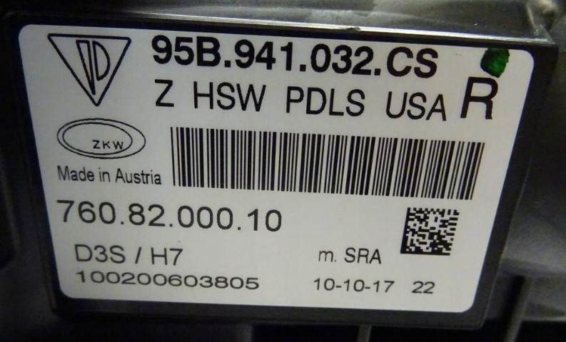

07.01.2020, 16:22   #137
Сообщение от bvga Посмотреть сообщение
Те что стояли с завода изготовителя для рынка USA:
95B941029BA (замена номера в конце BE, CB, DB, EL) фара ксенон левая
95B941030BA (замена номера в конце BE, CB, DB, EL) фара ксенон правая
8EA КСЕНОН. ФАРЫ США, ПРАВОСТОР. ДВИЖ., СТАТ. ДИН. ОСВ. ПОВОР.
Левая фара целая
Судя по фото на ней внутренний номер 95B941031CS
правая разбита
По аналогии, внутренний номер должен быть 95B941032CS
Тут нужно быть аккуратным, можно конечно подобрать и для Европейского рынка. Но нужно знать точный номер фары.
