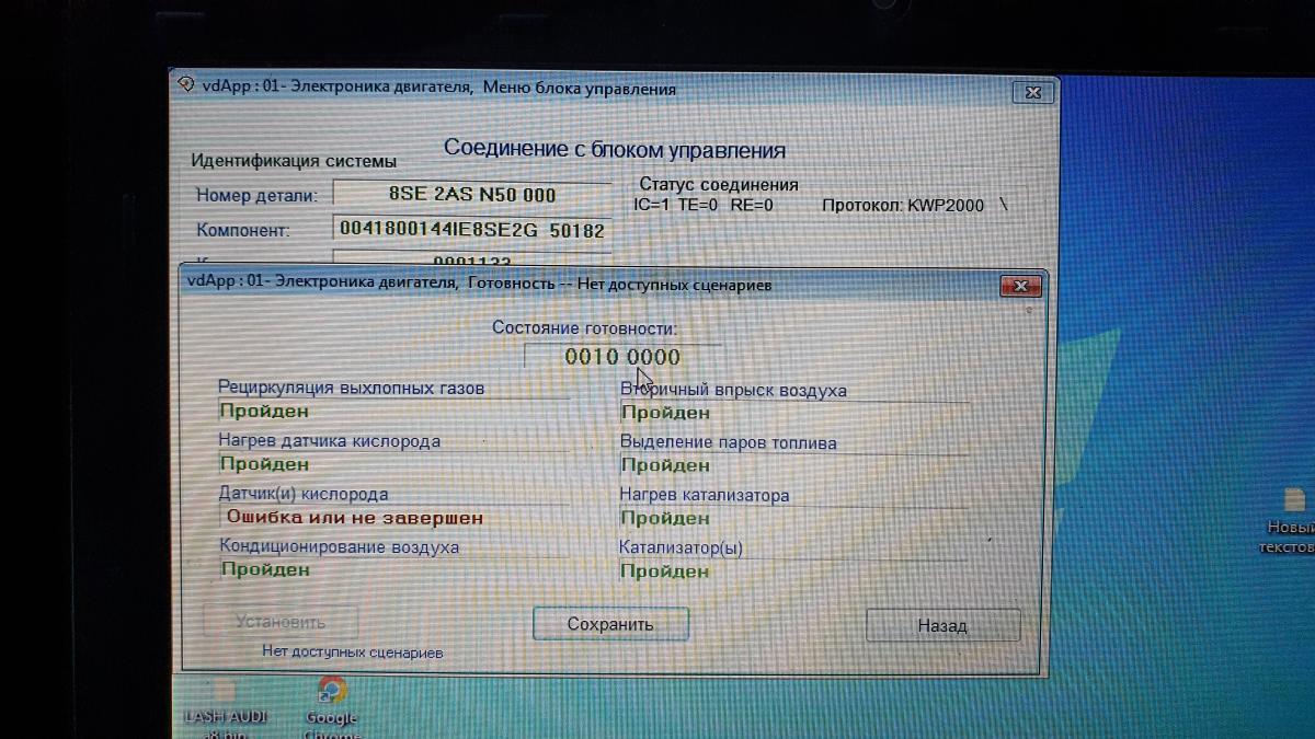

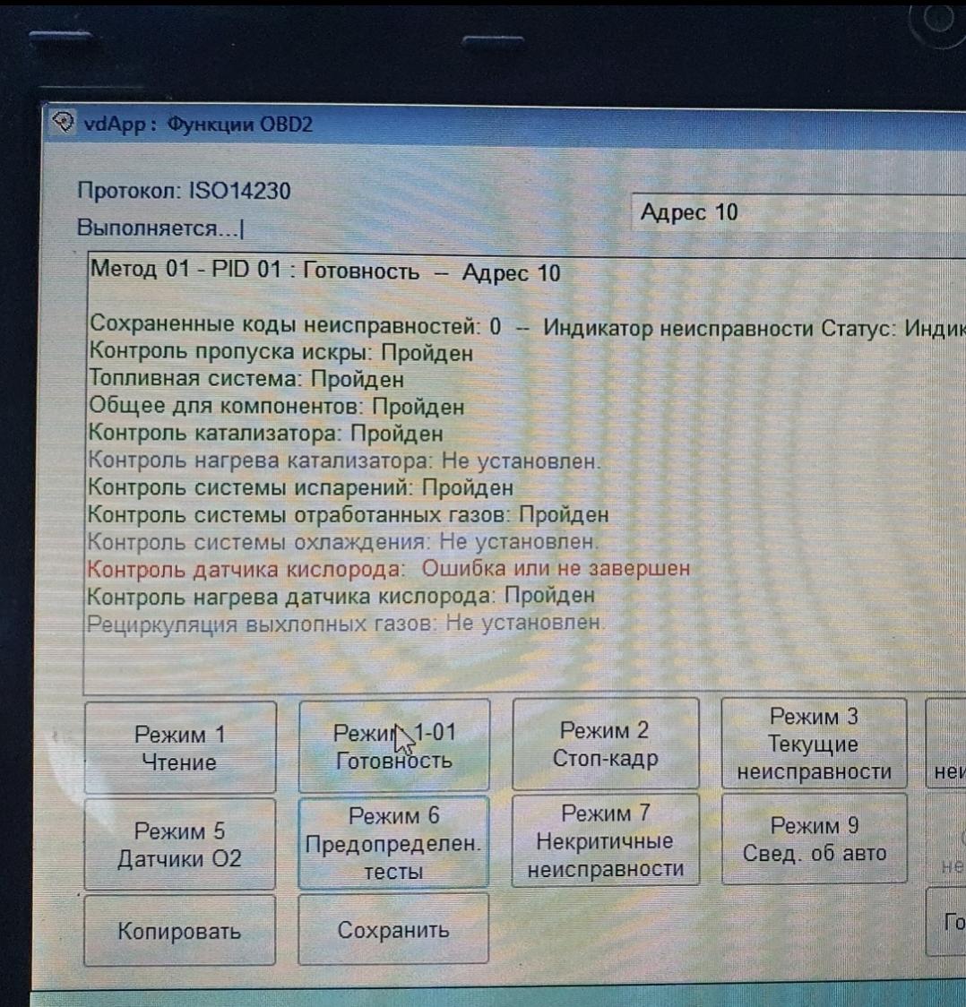

Купил одну катушку, попробовал методом тыка попереставлять её, ничего не меняется. Катушки меняные у меня кстати и меняли их у вас на оригинал, дата выпуска катушек 2014 год.
Посмотрел долгосрочные коррекции- 0.0%/ 0.8%
Лазил по блокам и увидел такую картину по лямбдам:
Что с ними может быть ни так?

Какой VIN?
Что за неисправность в блоке управления двигателя зафиксирована по датчику кислорода?
На пропуски в системе зажигания по цилиндрам проверено в момент проявления неисправности?

Неисправность в ЭБУ никакая не зафиксирована, по ошибкам чисто. Никаких чипов, прошивок, все сток. Каты на месте.

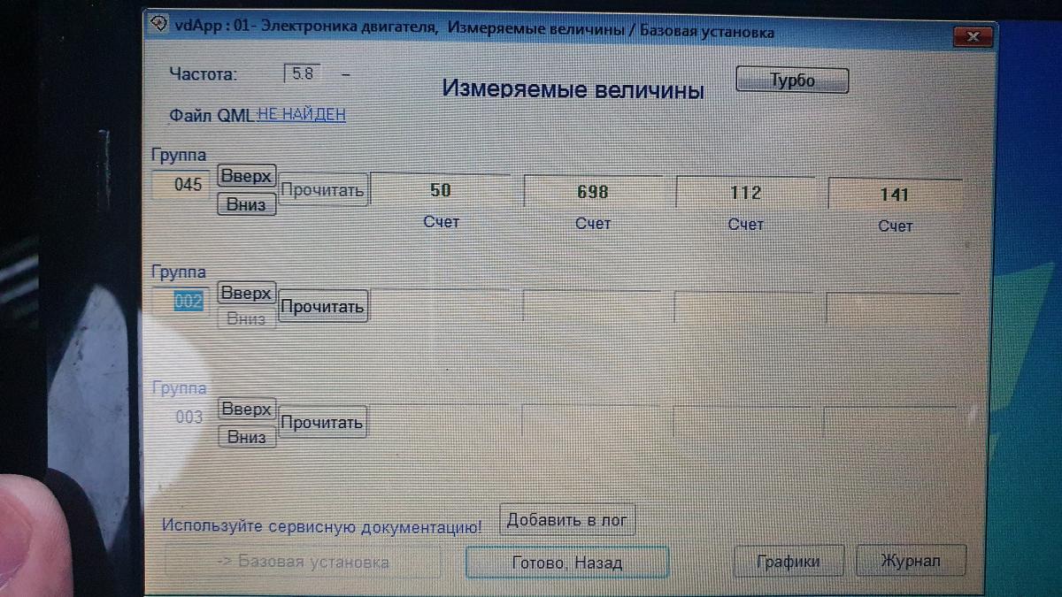

В момент проявления неисправности в 45 канале Васи диагноста, во втором окошке начинает увеличиваться число...очень похоже на пропуски, но их четыре а не восемь...

Вопрос не в ошибках, а в фиксации пропусков по цилиндрам в режиме онлайн
Сообщение от Nikitos097 Посмотреть сообщение
Нужно найти где в этом приборы показывают пропуски по каждому цилиндру в отдельности. Мы работаем PIWIS-ом, где у вас я не подскажу
