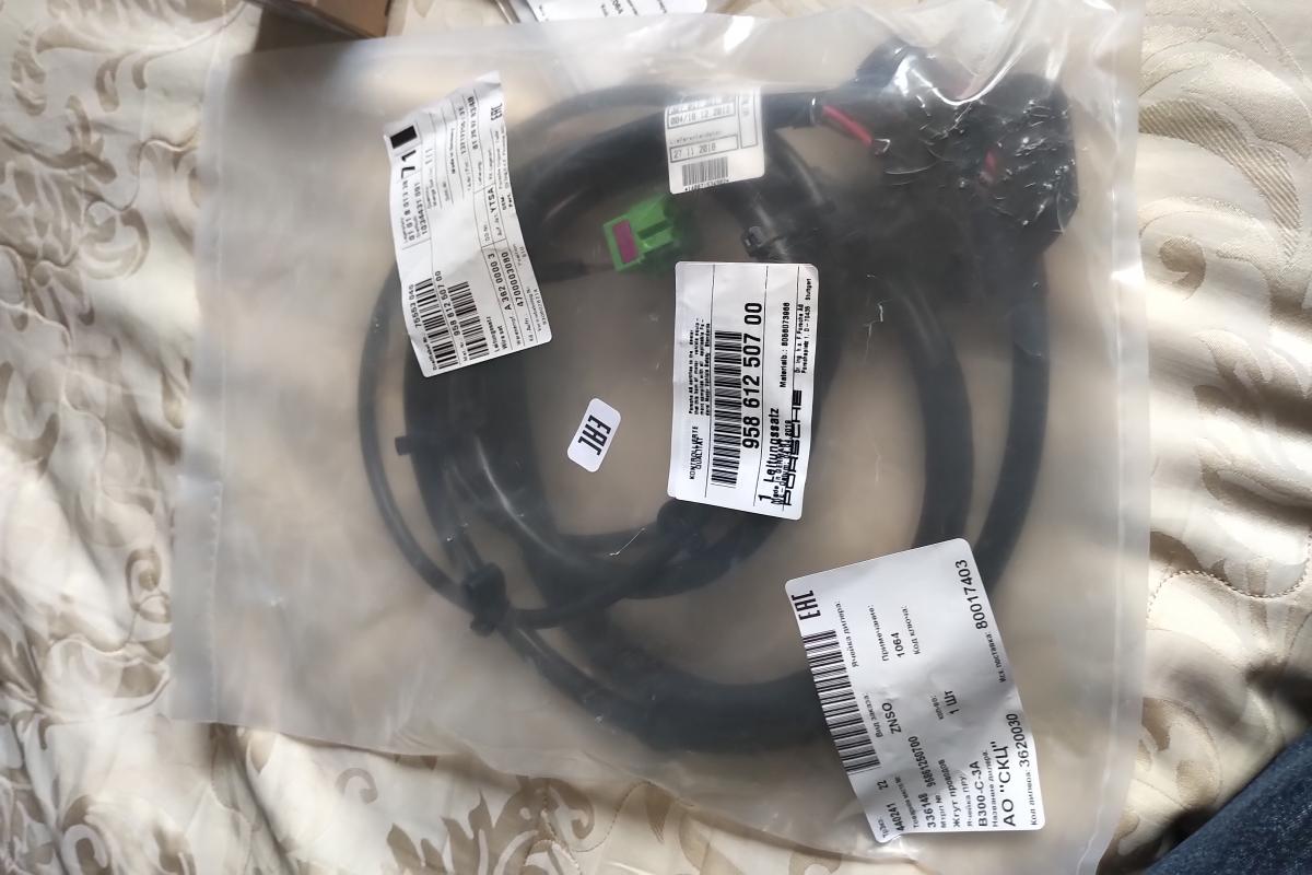

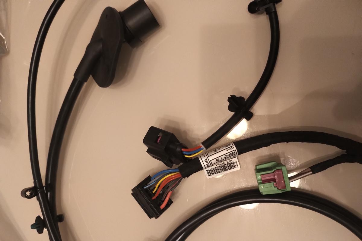

Добрый вечер - фото ниже того, что есть.На шлейфе нет штекера на кнопку ни в блок управления, ни в саму кнопку.VIN WP1ZZZ92ZCLA35665

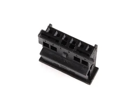

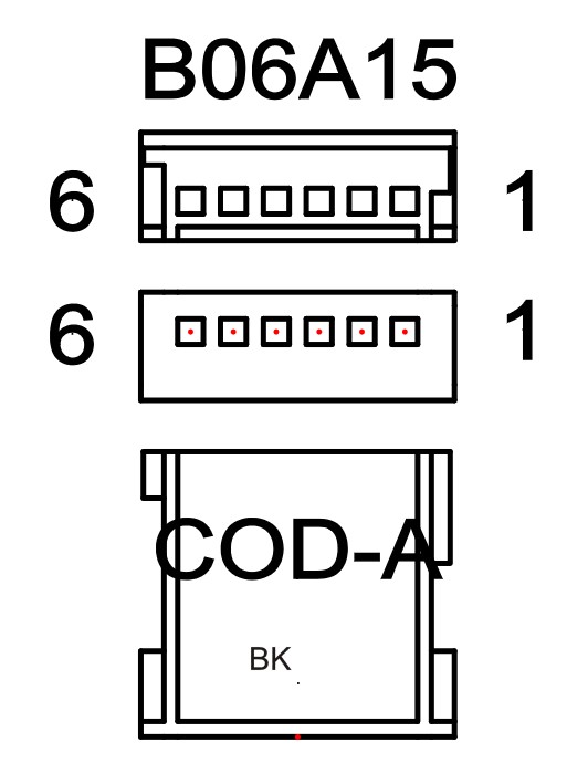

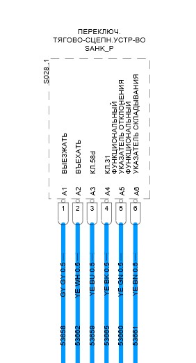

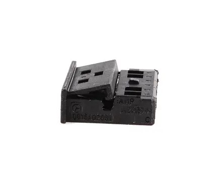

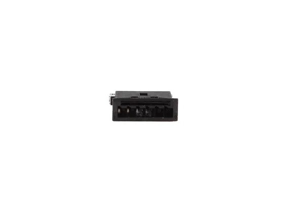

99965051340 разъем кнопки управления фаркопа

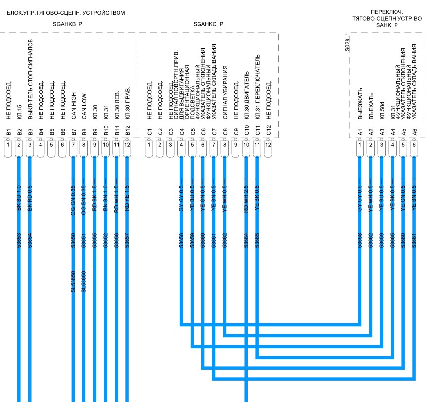

19.03.2020, 18:00   #99

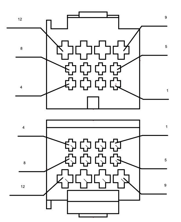

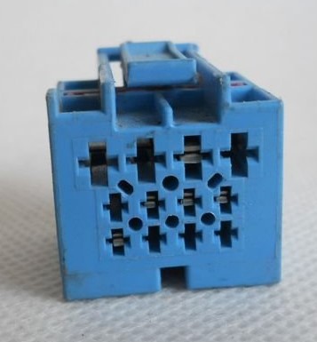

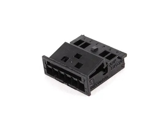

6Q0972883C разъем блока управления
