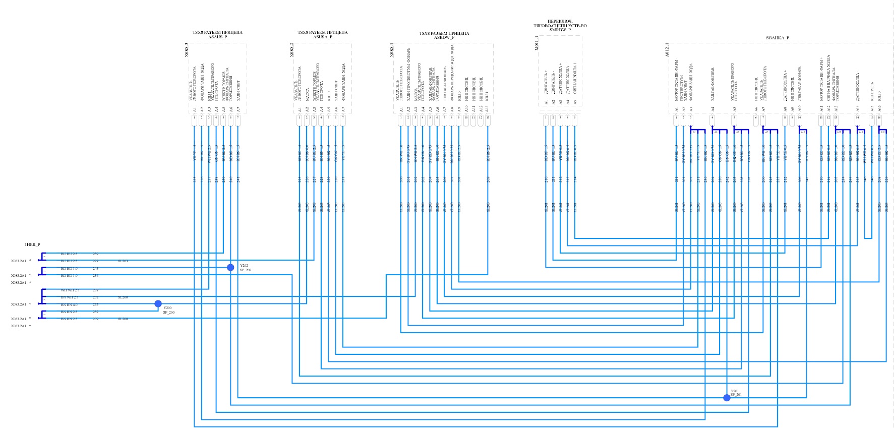

10.10.2014, 15:59   #21
достаточно информации для изготовления жгута?
10.10.2014, 16:39   #22
spearfisher34
Если можно пины для 6Q0 972 883 C
Добавлено через 3 минуты
И подскажите куда уходит 10 пин с контакта SGAHKC_P ?

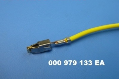

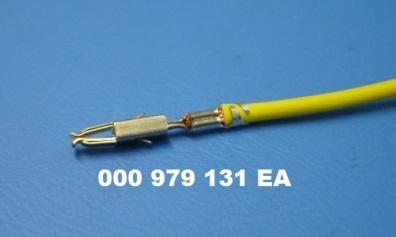

10.10.2014, 17:27   #23
Сообщение от spearfisher34 Посмотреть сообщение
в смысле номер ремонтных проводов?
000979131E Размер: 150 х 130 х 5 мм (ДхШхВ)
000979131EA Размер: 630 х 3 х 3 мм (ДхШхВ)
000979133E Размер: 120 х 120 х 5 мм (ДхШхВ)
000979133EA Размер: 135 х 120 х 8 мм (ДхШхВ)

15.10.2014, 13:49   #26
spearfisher34
Владимир, добрый день. Остался открытый вопрос по 10 пину с синего разъема . Подскажете, либо схему более развернутую?

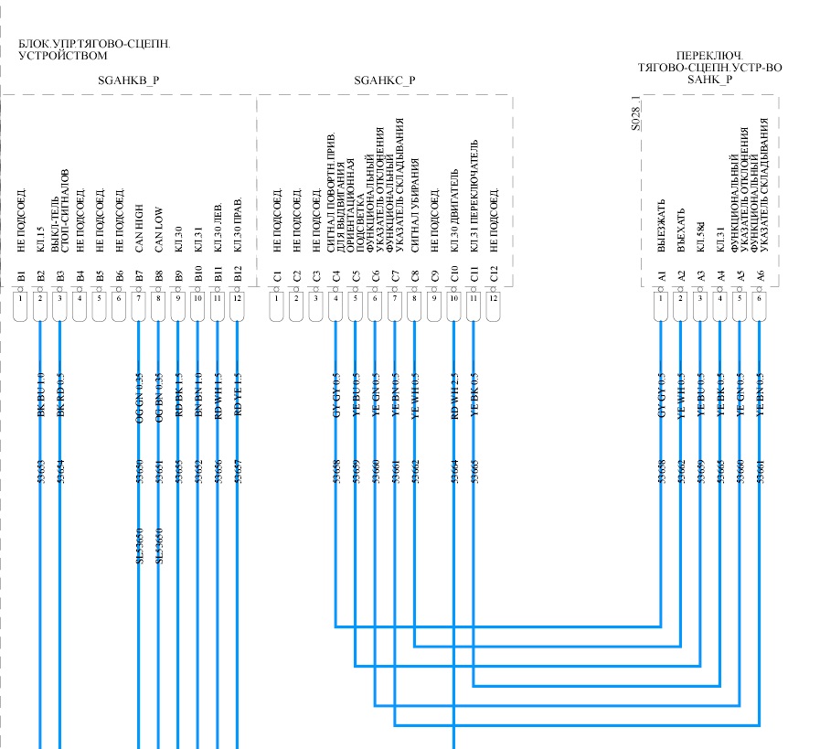

15.10.2014, 16:42   #27
15.10.2014, 19:37   #28
spearfisher34
Владимир, можно другой кусок схемы где разъём блока управления SGAHKC_P, мне не видно кудо уходит именно его 10 контакт.

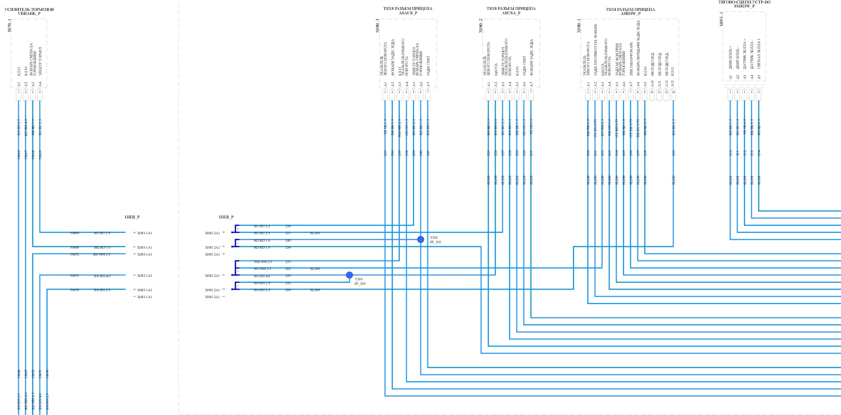

15.10.2014, 19:40   #29
15.10.2014, 21:21   #30
spearfisher34
Я наверно неправильно объясняю, но мне нужно продолжение этого куска вниз, один провод с контакта 10 SGAHKC_P уходит вниз и не понятно куда.
