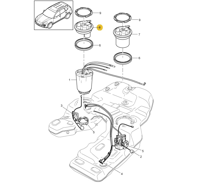

7p0919679a
Фланец топливного насоса , вроде так
Видеозапись смотрели которую выше закидывал ? Такие звуки это норм ?
26.06.2022, 16:04   #94
Сообщение от Алан 958 Посмотреть сообщение
7p0919679a
Номер установлен верный.
Это фланец с клапаном ограничения давления (регулятор давления)

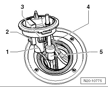

Отдельные детали фланца, правая сторона
1 - Провод массы
2 - Разъём топливного насоса
3 - Разъём датчика уровня топлива -G-
4 - От топливного фильтра
5 - Клапан ограничения давления

Вот то что под номером пять . Клапан ограничения давления . Он трещит сильно .
Сначала казалось что этот треск передаётся по шлангу подачи топлива от тнвд . А когда фланец приподнял и так завёл машину , то сразу понял что трещит этот клапан .
Наверно придётся проверять заменой .
