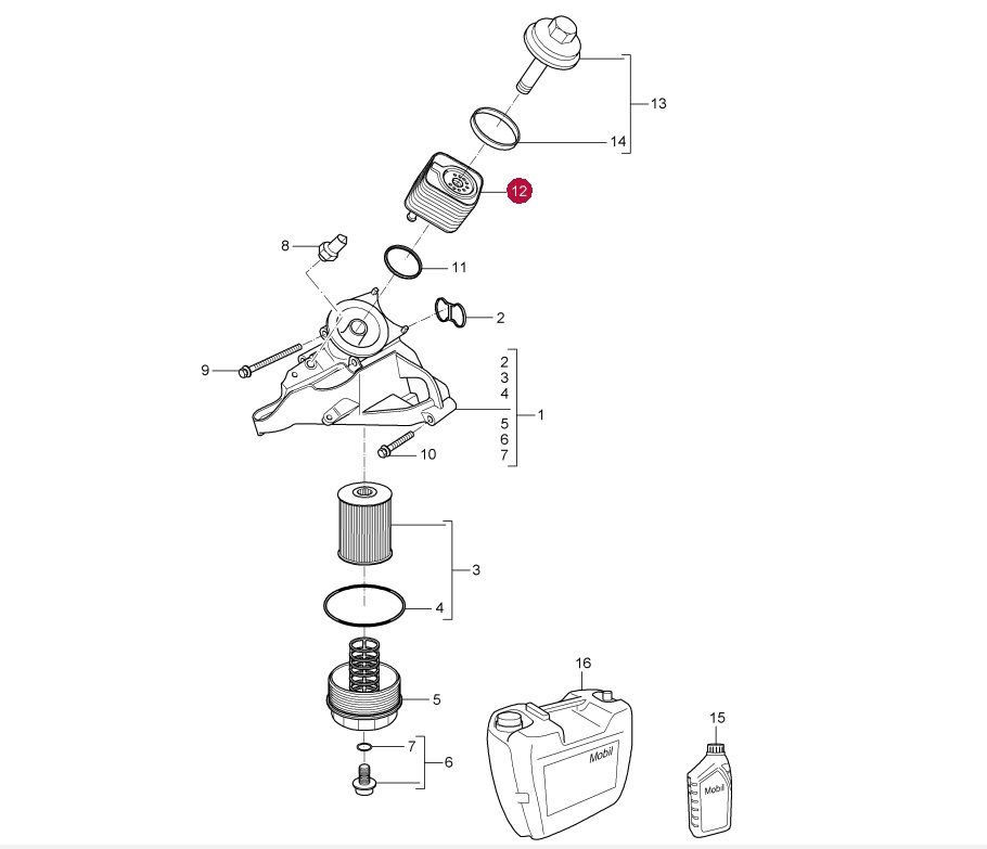

22.01.2015, 21:28   #4
Для начала нужно все отмыть в районе масляного радиатора и локализовать течь. На практике достаточно заменить прокладки масляного радиатора.
