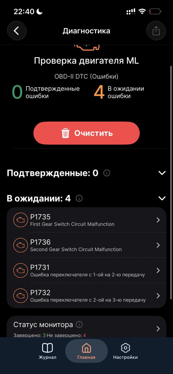

Добрый вечер! Нужна помощь, пару часов назад приехал все ок, вышел завел и ошибки по кпп, p1735,p1736,p1731,p1732 , p1731-p1732 удалились, а вот 1735-1736 остались, потом 1731-1732 в довесок снова вылезли.
Это какой то датчик или плата вся? Может глюк? Пробег 108.000км vin: WP0ZZZ97ZFL004971
Заранее благодарю за помощь!
Добавлено через 1 минуту
Panamera 4 2015 3.6
05.03.2026, 11:11   #56
Nertyn95

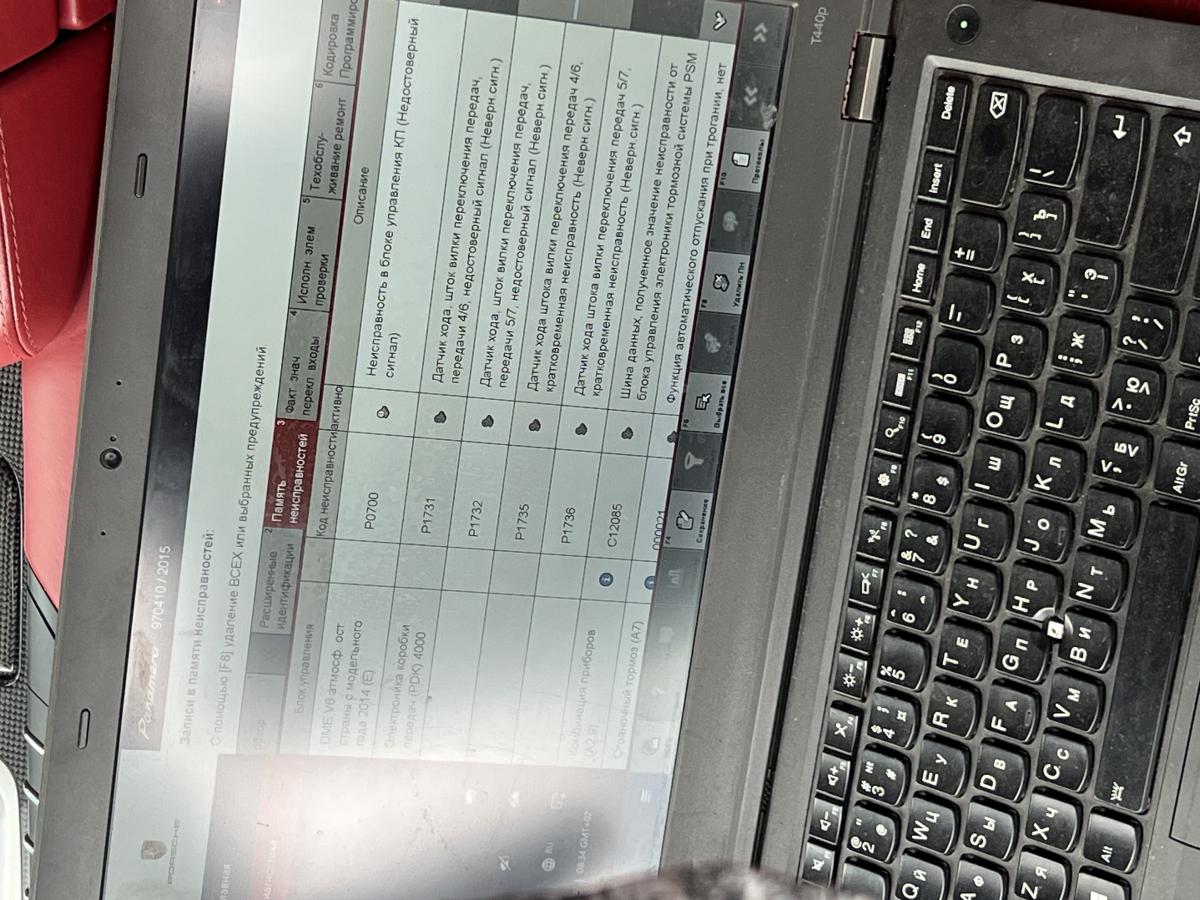

Утром завел, ошибок нет, проехал пол часа до сервиса и вылезли, на сервисе продиагностировали PIWIS, ошибки не актуальные, а в истории, завели все ок, попробовали адаптацию сделать, 1 этап успешно, на втором прервалось. Ошибки удалились, машина едет. Но мне сказали что это временно и снова вылезет.
Я вообще езжу мало на ней, в день 30 минут. Сейчас сырость на улице страшная, может это как то повлияло? Наверно пытаюсь себя утешить, но может надо дольше поездить, по трассе хорошо погонять. Может там воздух в системе или что то налипло. Хотя менял масло в кпп с поддоном у ОД 15тыс км назад, все оригинал.
