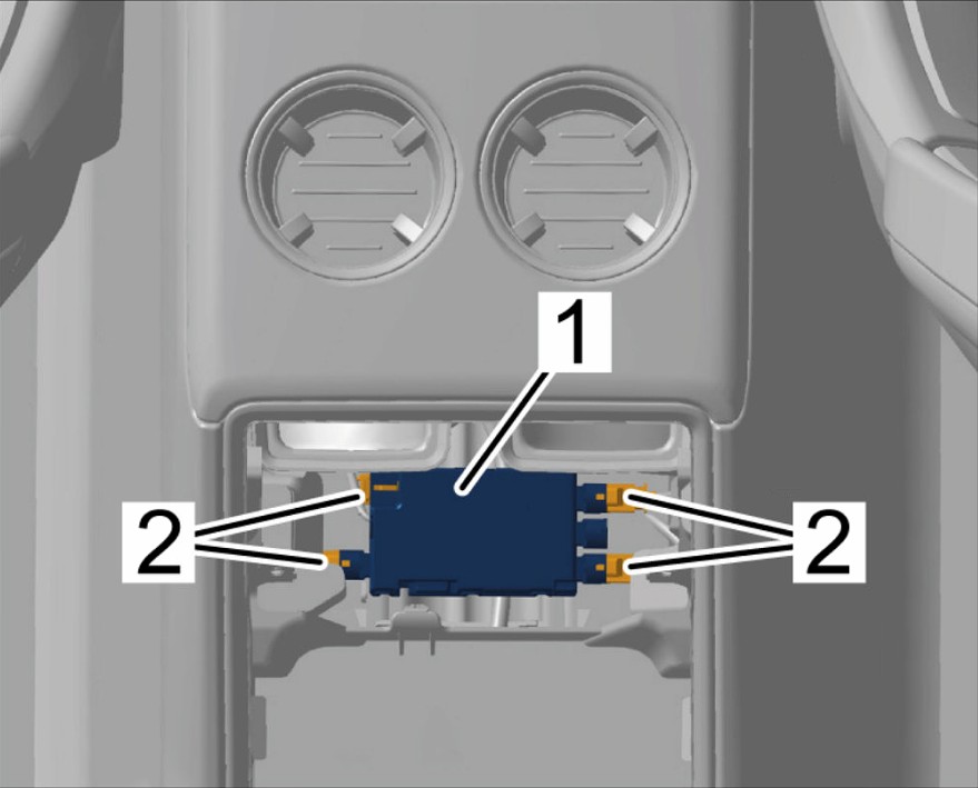

Подскажите где этот хаб находится?

Снять центральный дефлектор сзади.
Название: Демонтаж блока управления USB IPOD.jpg
