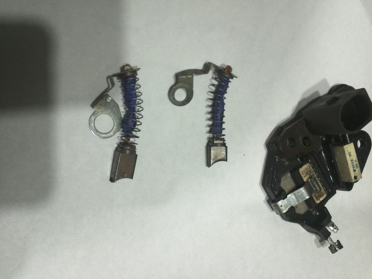

разбирай и меняй щетки , у меня так же было, на холодную не а через 10-15 минут работы появляется , я установил щетки взяв их в электротоварах, не хотел время терять,
27.11.2015, 02:11   #5
sneics
щетки

Я покупал новые щетки , родные за 200 рублей где- то. Тупанул я, забыл вам написать номер этих щеток

Я наконец-то снял генератор. Поехал по электрикам ни кто не хочет его брать делать ( нахожусь в Магадане). Сам снял заднюю крышку щётки ещё есть. Что тогда может быть? Или все равно щётки поменять?
30.11.2015, 11:07   #9
вансенк
Щетки могут и быть!!!!!щетки, пружинки тянут,вот пружинки скорее всего ослабли и щетки плохо прижимаются
