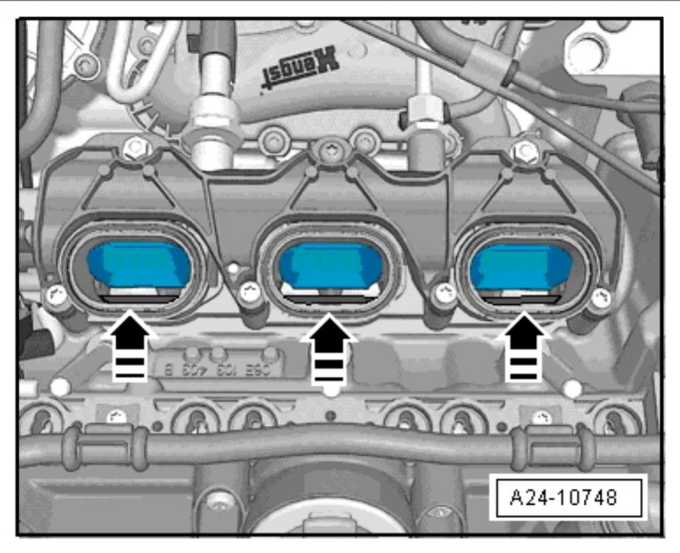

Последние диагносты увидели косячок то в вихревых заслонках что мол левая в закрытом состоянии не правильно зафиксирована и предложили обратно вернуть прошивку что бы видеть какая ошибка по коллекторам!
Может физически в тот момент они не работали из-за того что собрали некорректно?
Информация
Перед выполнением демонтажа отметить монтажное положение направляющих пластин.
После демонтажа снова установить направляющие пластины в правильном монтажном положении.
1 Монтаж осуществляется в обратной последовательности, при этом необходимо обратить внимание на следующее.
2 При установке нижней части впускного коллектора необходимо
переместить заслонки впускного коллектора -в направлении стрелки-.
Информация
Если не открыть заслонки впускного коллектора, то при установке нижней части впускного коллектора заслонки впускного коллектора могут заклинить о направляющие пластины в головке блока цилиндров.

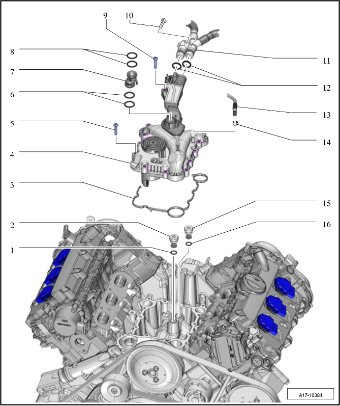

Заменить маслоотделитель двигателя
Обратный клапан стока масла, маслоотделитель – монтажный обзор:
1 Уплотнительное кольцо круглого сечения / заменить
2 Обратный клапан стока масла, для канала подачи масла к правой ГБЦ Момент затяжки 20 Nm
3 Уплотнение / заменить
4 Крышка с маслоотделителем
со штуцером системы вентиляции картера
5 Винт Момент затяжки 9 Nm
6 Уплотнительное кольцо круглого сечения / заменить
7 Соединительный штуцер для вентиляции картера
8 Уплотнительное кольцо круглого сечения / заменить
9 Винт Момент затяжки 9 Nm
10 Винт Момент затяжки 3 Nm
11 Трубки системы вентиляции картера
к крышкам ГБЦ
12 Уплотнительное кольцо круглого сечения / заменить
13 Шланг системы вентиляции катера к патрубку воздуховода
14 Шланговый хомут
15 Обратный клапан стока масла, для канала подачи масла к левой ГБЦ Момент затяжки 20 Nm
16 Уплотнительное кольцо круглого сечения / заменить

Владимир приветствую! Думал что уже тема останется безответной!
Маслоотделитель стоит свежий но менян не мной а прежним собственником при установке мотора в может и потом в ходе ряда проблем с пропусками. Что за фирма его не готов сказать но в понедельник 20.10 буду загонять на ремонт, настраиваюсь на подетальную диагностику левой головки. Планируем снимать двс и вскрывать левую голову, думаете что рано? Можно попробовать заменить маслоотделитель другого производителя? Номер подскажите пожалуйста. Может из-за него быть такая проблема?
Добавлено через 11 минут
Посмотрел оригинал около 32т стоит а из дублей кватрофрени и роадрунер 6-7т.
Больше ничего нет. Полагаю из-за жадности предыдущего собственника может быть данная проблема если поставили дубли данных марок?
Добавлено через 50 минут
Коллектора были отшиты и зафиксированы в открытом положении хомутами. Диагносту из Порше сервиса не понравились показания по датчикам, по сканеру смотрели Васей читали там показания между левым и правым отличались мол показал что левый зашкаливает нужно вернуть их обратно. Теперь хоть на холодную нормально работает оборо в не скачут, только теперь ошибка по насосу вторичного воздуха он видимо не исправен был, с него и разьем снят и трубки отглушены, вопрос теперь внести корекцию в прошивку или купить новый насос трубки и пусть продувает? Катов все равно нет)) нужон он или не нужен?
Добавлено через 3 минуты
06E103547ah
Вот такой Феби маслоотделитель нашел
Добавлено через 5 минут
Маhle есть еще.
0LOS186
95810124704 (06E103547AC)
Сообщение от grredy Посмотреть сообщение
Да
