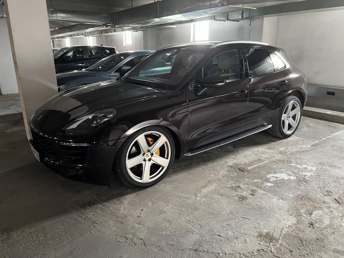

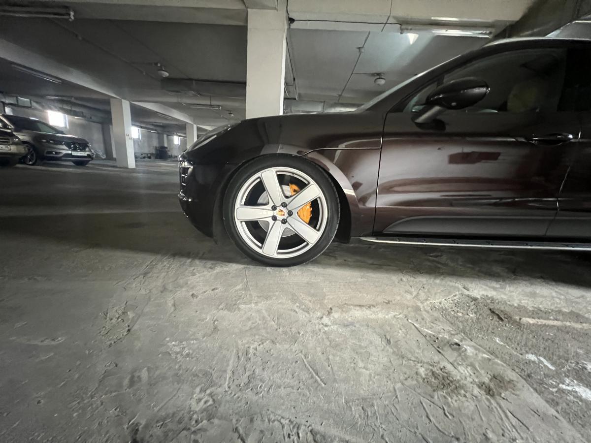

Добрый день! Вроде пишу в правильную тему.
Приобрел в феврале 2025 Макан дизель 2017 г., пробег сейчас в районе 100 т.км. С весны стал замечать (сейчас летом то же происходит), что при стоянках авто 3-4 дня, иногда и 1-2 дня, случается (не каждый раз) что авто опускается на перед, равномерно, примерно на 2-2,5 см (не падает совсем). Ошибок авто никаких не показывает. При включении зажигания, до запуска двигателя, все сразу выравнивается. Компрессор во время езды иногда что-то качает, но не постоянно, предполагаю что это нормально. Задние баллоны были поменяны 8 мес назад предыдущим хозяином у дилера на аналог, по передним нет информации.
Обратился к дилеру и ещё в один уважаемый в наших местах сервис по немцам, ответ: все нормально, это особенности Маканов с пневмой. Во второй сервис поеду на след неделе проверить объем азота в системе, сказали что могут и если он в порядке - все герметично и беспокоиться не о чем.
Еще заехал в один сервис, который, по их утверждениям, специализируется на ремонтах пневмоподвесок; после устного объяснения ситуации сказано что нужно менять пневмобаллоны передние - они негерметичны, если не менять - умрет компрессор.
Прошу совета: верно ли что для Маканов приседать на перед на стоянке - это норма, или нет; если нет, на неисправность чего с большей долей вероятности указывают описанные мной симптомы.
Заранее спасибо
14.07.2025, 17:24   #53
morgan38
Добавлю информацию. После 3 дней простоя упала вот так. Прогрессия налицо.
По фото явная разгерметизация. На практике жизни как правило дефект связан с передними пневмобаллонами
