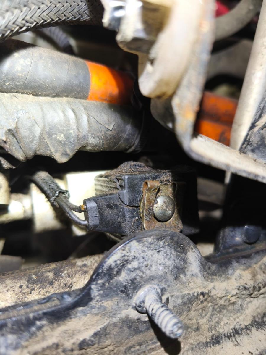

Добрый день. Не включался совсем кондиционер. Провели диагности, были ошибки в охлаждении ВВ батареи, заменили насос и электромагнитный клапан к нему, чтобы добраться до компрессора кондиционера. Но он все равно не запускался, горел предохранитель. Визуально капаясь по электрике механики нашли оголенный провод и треснутый затворный клапан. Скажите, пожалуйста, можно ли найти где-нибудь такой без ожидания из-за границы? Может быть подойдет от другого авто?
Вин номер авто: WP0ZZZ97ZFL040002

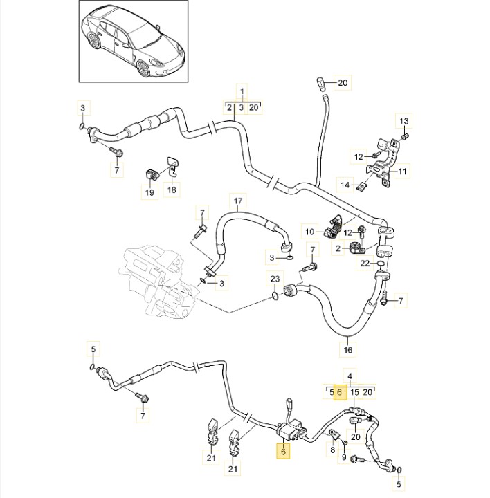

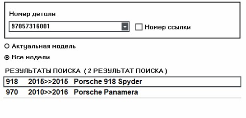

во вложении
ID:	88972   Нажмите на изображение для увеличения
Название: Запорный клапан.jpg

Владимир, спасибо большое. Нашел запчасть могут притащить с европы в белорусь. Буду заказывать, потом скажу как решилась проблема
