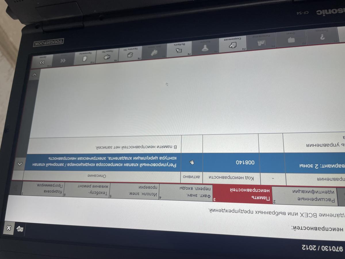

День добрый, подскажите panamera s hybrid кондиционер уходит в аварию, всю систему проверили в нормальном состоянии, компрессор полностью рабочий, работает 3-4 мин и уходит в аварийный режим, висит ошибка
Есть ли у кого схема проводки что б все еще раз проверить более подробно, либо совет что с этим делать

компрессор уходит в аварию по высокому давлению 25атм. работает мин 5 и выключается до перезагрузки авто.
все проверено, обслужено, рабочее. но такая вот беда. из непонятных явлений это когда компрессор набирает 25 атм то вентилятор основной включается но не на полную мощь, такт компрессора в этот момент выключается и соответственно вентилятор вместе с ним. это норма или нет?

Проводку всю пробежали , запорный клапан на все реагирует. Стравил систему снял его, при включении видно что дюза двигается и он рабочий. По электронной схеме посмотрел не нашел не чего что могло бы смутить, все нормально. Единственное один из раз выбило ошибку по датчику температуры испарителя АКб - снял панель климата перекинул разьем по центру где в фишки запированный только этот датчик и все, больше не видел этой ошибки. Не знаю куда дальше лезть, много общался с кондиционершиками они говорят что это большое давление для системы какой бы она не была гибрид или нет. Уже не знаю куда лезть. На ул +40 а на ней кондиционер работает не пойми как))))
Сегодня еще заметил что пока еду он холодит и работает это мин 10-15 было, только в пробку встал через мин 2-3 теплый воздух
Добавлено через 4 минуты
Что проверено в соответствии с документами?
Завтра буду пробовать еще раз обкатать систему, мало ли где то сбой какой то произошел, потому как последнее вмешательство было вчера, систему стравили проверили еще раз клапан опресовали и обратно вкачали, и давление системы на отключение снизилось до 22атм. Вот и думаю обкатать мало ли где то есть связь

Вообщем сегодня стало все еще хуже. Когда делали обкатку процесс повис и все те же ошибка всплыла. Теперь он не работает вообще. Я в тупике, не зная что делать((((
