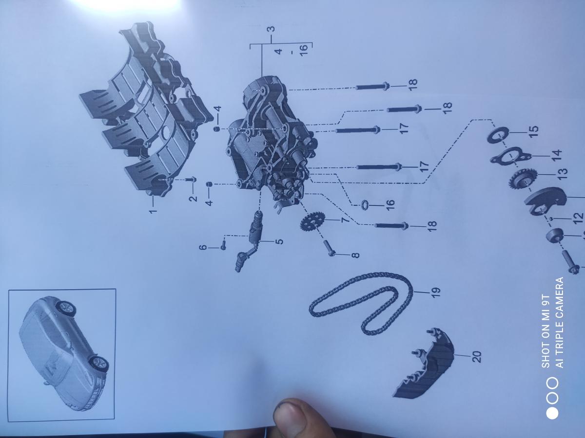

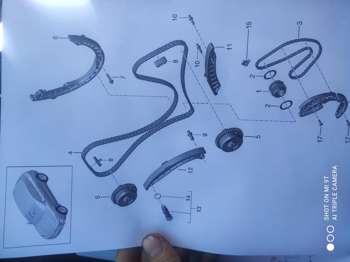

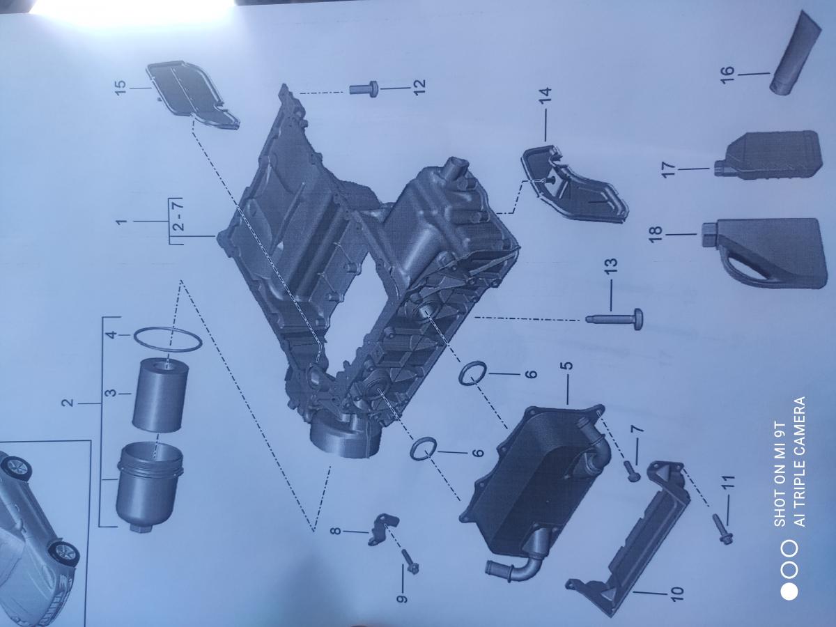

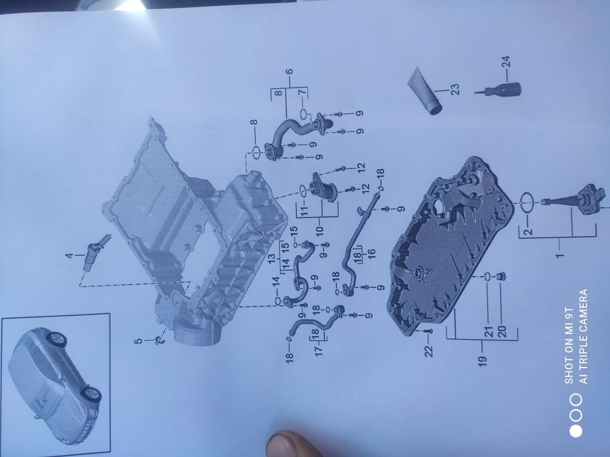

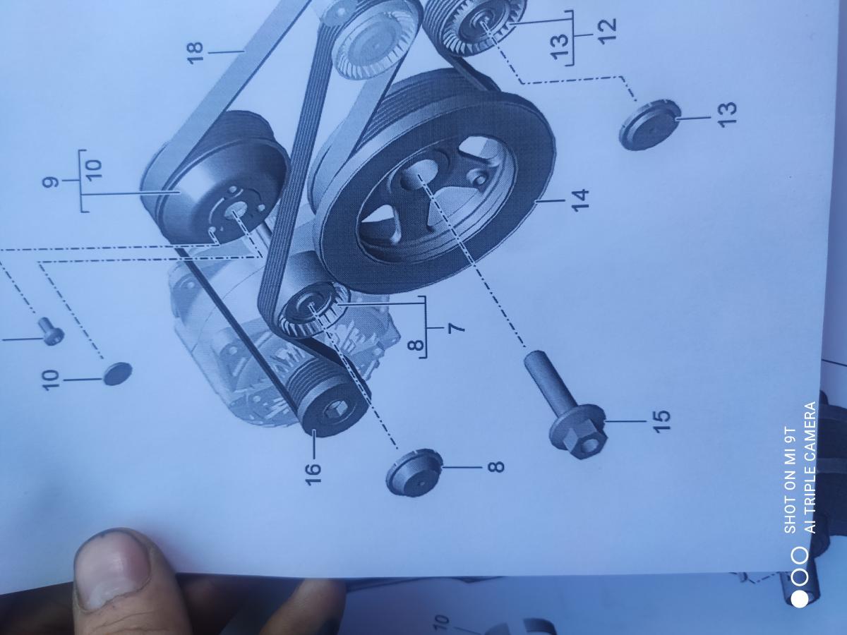

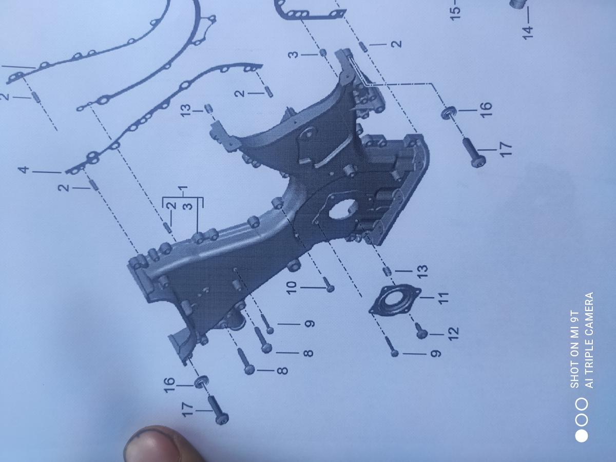

Владимир, здравствуйте. Помогите пожалуйста, собираю двигатель Porsche Macan S, не могу найти информацию по моменту затяжек корпуса масло насоса (вскрыл для проверки), затяжка масло форсунок, масляных трубок внутри двигателя и болтов при сборке ГРМ и крышки ГРМ, крепления распредвалов, поддон, шкив коленвала и прилегающих деталей, таких как помпа, корпус термостата, форсунок, остальное всё есть. Быть может на двигателе M48 такие же моменты затяжек? Спасибо!

03.06.2025, 07:57   #2
Shakro

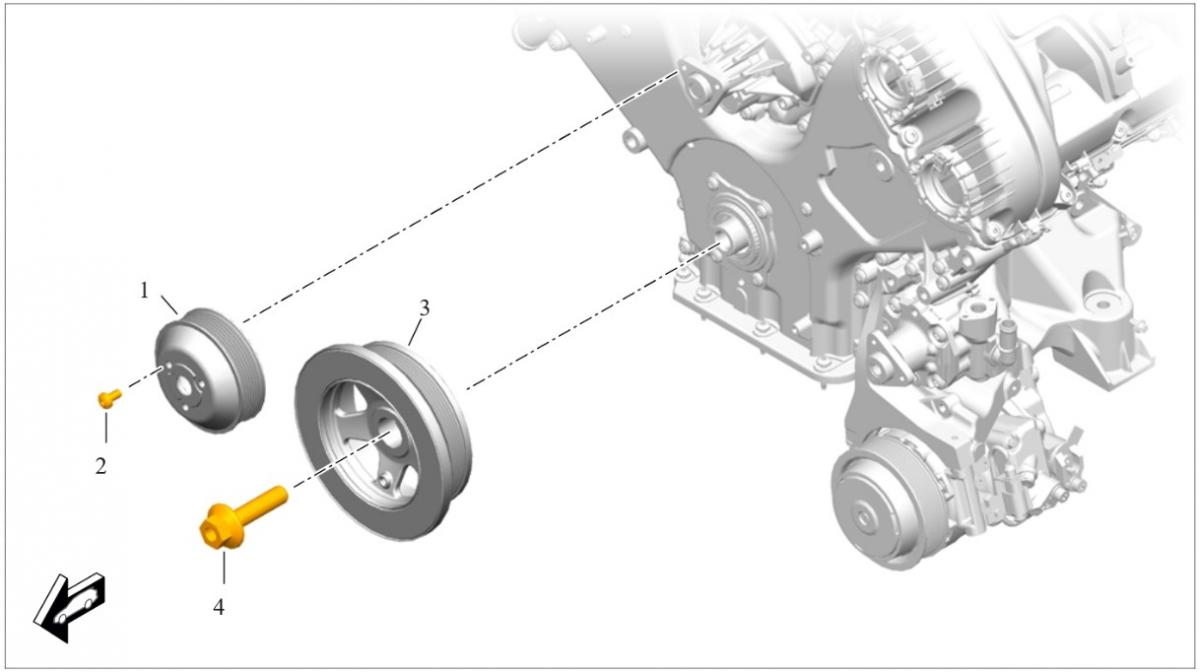

Спасибо большое, прочитал все темы, все нашел, кроме момента затяжки переднего шкива коленвала, подскажите какая статья?

Сообщение от Shakro Посмотреть сообщение
Добрый вечер
https://forum.cayservice.ru/showthre...B6%D0%BA%D0%B8
https://forum.cayservice.ru/showthread.php?t=13619
https://forum.cayservice.ru/showthread.php?t=14063
https://forum.cayservice.ru/showthread.php?t=13613
Ременный шкив
1 Ременный шкив водяного насоса
2 Винт M8 x 16 Момент затяжки 23 Nm
3 Демпфер крутильных колебаний
4 Винт M18 x 1,5 x 72; использовать новый винт; Момент затяжки 20 Nm Момент затяжки 50 Nm Момент затяжки 100 Nm Угол затяжки 180

Спасибо огромное!! Подскажите пожалуйста ещё последовательность затяжки кожуха ГРМ и масляного поддона (большого в который вкручивается масляный фильтр и малого со сливной пробкой), я скачал все пдф файлы которые вы даёте, там это есть, но картинка не качественная и не видно к сожалению(
