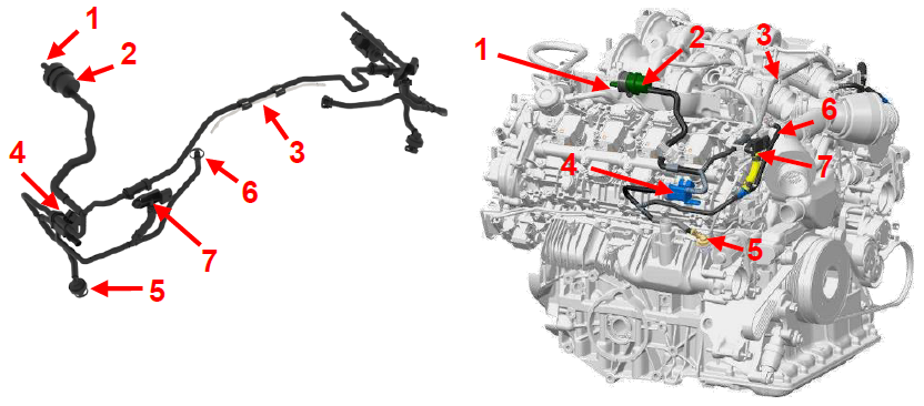

Действительно для: Panamera ab Modelljahr 2017 (V8 TFSI, V8 Hybrid) / Cayenne ab Modelljahr 2018 (V8 TFSI, V8 Hybrid)
Обзор системы вентиляции топливного бака V8 (вид ряда 1)
1 К резервуару с активированным углем
2 Глушитель звука
3 Трубопровод к ряду цилиндров слева
4 Клапан вентиляции топливного бака, ряд 1
5 Вентиляционный трубопровод к впускному коллектору справа
6 Вентиляционный трубопровод к стороне впуска турбонагнетателя справа
7 Трубопровод вентиляции топливного бака, датчик давления, ряд 1 (США, Южная Корея)

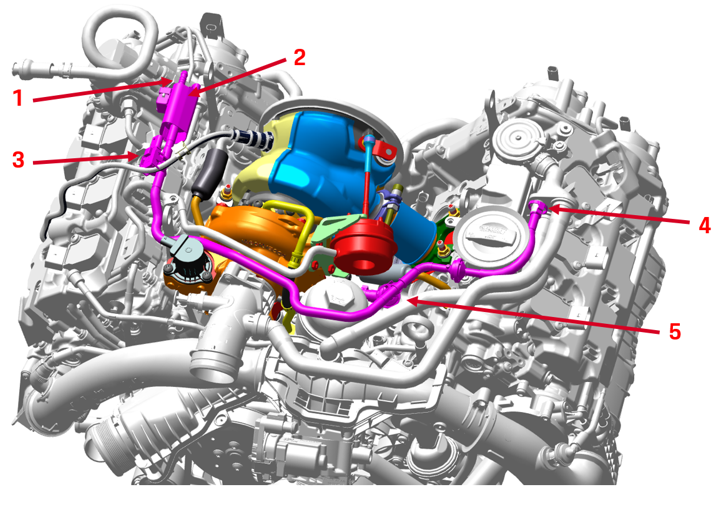

Действительно для: Panamera ab Modelljahr 2017 (V6 TFSI, V6 Hybrid) / Cayenne ab Modelljahr 2018 (V6 TFSI, V6 Hybrid) / Macan ab Modelljahr 2019 (V6 TFSI)
Обзор системы вентиляции топливного бака для двигателя V6 Monoturbo для остальных стран (вид сверху)
2 Глушитель звука
3 Клапан вентиляции топливного бака, ряд 1
4 Вентиляционный трубопровод к впускному коллектору
5 Вентиляционный трубопровод к стороне впуска турбонагнетателя
