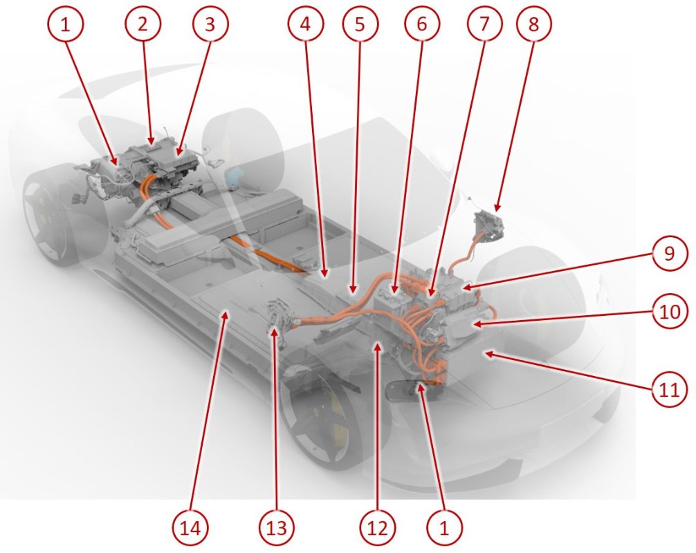

Обзор высоковольтной системы
1 2-ступенчатая коробка передач
2 Электродвигатель 1
3 Высоковольтная силовая электроника 1 / импульсный инвертор 1
4 Коммутационный блок
5 Блок управления высоковольтной АКБ
6 АКБ 12 В
7 Высоковольтное зарядное устройство постоянного тока (усилитель)
8 Высоковольтная зарядная розетка слева*
9 Высоковольтный преобразователь напряжения DC/DC
10 Электрический отопитель салона (ВВ PTC)
11 Высоковольтное зарядное устройство переменного тока 11/22 кВт (бортовое зарядное устройство)
12 Электрический компрессор кондиционера (ЭКК)
13 Высоковольтная зарядная розетка справа**
14 Высоковольтная АКБ
15 Высоковольтная силовая электроника 2 / импульсный инвертор 2
16 Электродвигатель 2
17 Блок управления системой подавления кренов (eAWS) передней оси
Германия/США/Китай: Высоковольтная зарядная розетка переменного тока
Великобритания/Австралия: Высоковольтная зарядная розетка переменного/постоянного тока
Япония: Высоковольтная зарядная розетка постоянного тока
Германия/США: Высоковольтная зарядная розетка переменного/постоянного тока
Китай: Высоковольтная зарядная розетка постоянного тока
Великобритания/Австралия/Япония: Высоковольтная зарядная розетка переменного тока
Название: Обзор высоковольтной системы.jpg

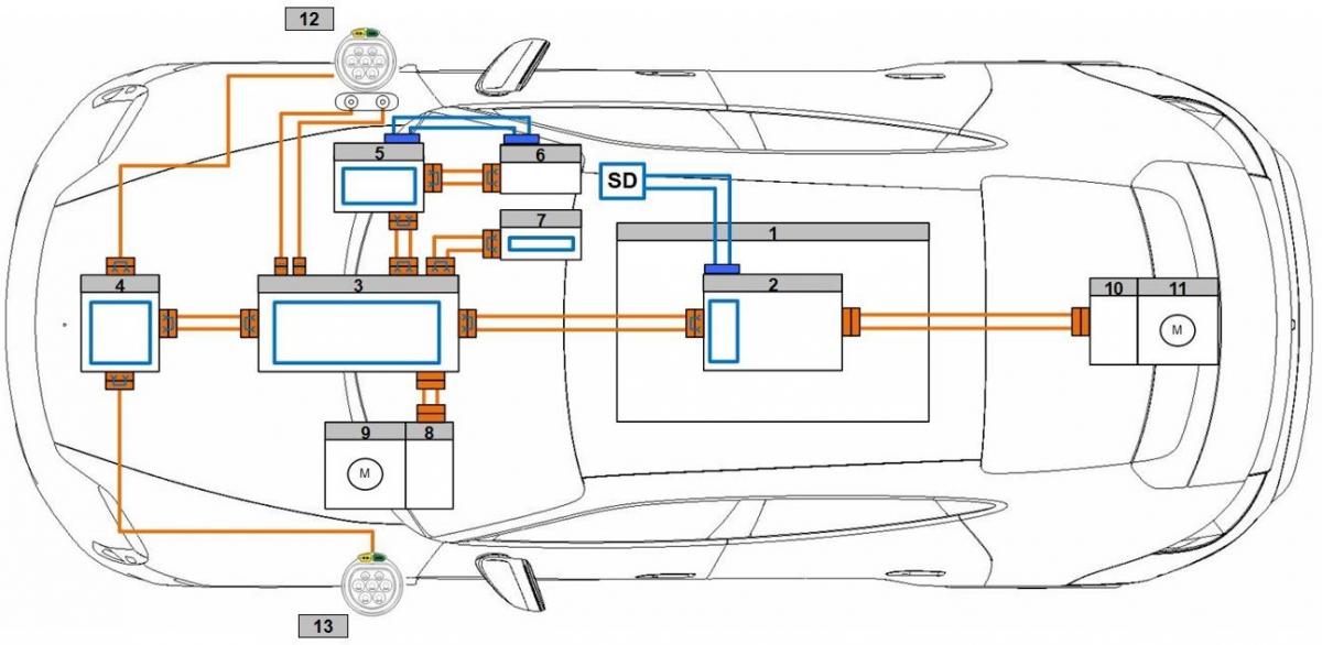

1 Высоковольтная АКБ
2 Высоковольтный коммутационный блок
3 Высоковольтное зарядное устройство постоянного тока (усилитель)
4 Высоковольтное зарядное устройство переменного тока 11/22 кВт (бортовое зарядное устройство)
5 Высоковольтный преобразователь напряжения
6 Электрический компрессор кондиционера (ЭКК)
7 Электрический отопитель салона (ВВ PTC)
8 Высоковольтная силовая электроника 2 / импульсный инвертор 2
9 Электродвигатель 2
10 Высоковольтная силовая электроника 1 / импульсный инвертор 2
11 Электродвигатель 1
12 ВВ зарядная розетка справа*
13 ВВ зарядная розетка слева**

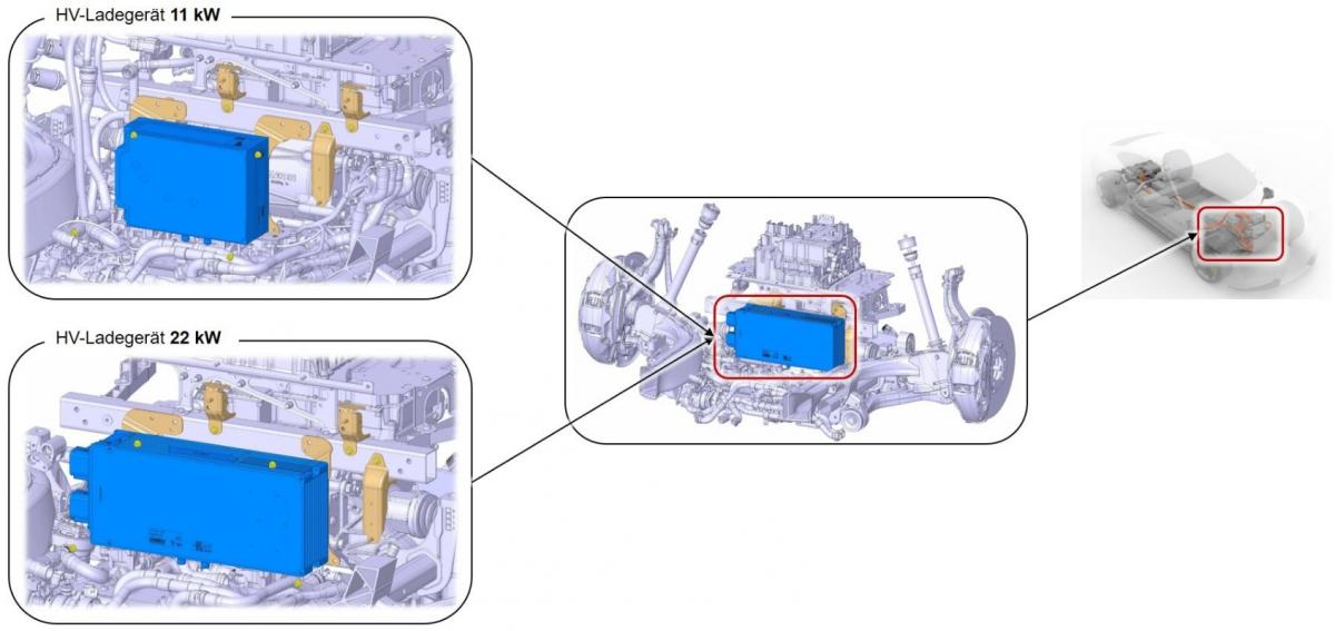

Название: Высоковольтное зарядное устройство.jpg
