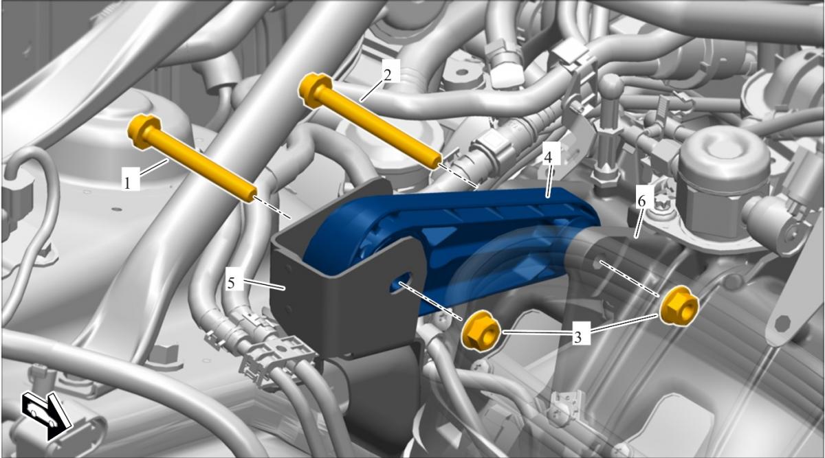

Предварительные работы
1 Снять облицовку двигателя.
Демонтаж реактивной опоры
1 Снять реактивную опору.
1.1 Ослабить гайки -3-.
1.2 Выкрутить винты -1 и 2-.
1.3 Извлечь реактивную опору -4-.
Название: Реактивная опора.jpg
15.03.2025, 11:11   #2
Монтаж реактивной опоры
1 Монтаж осуществляется в обратной последовательности.
1.1 Заменить алюминиевые винты и гайки.
1.2 Момент затяжки реактивной опоры на консолях: Предварительная затяжка 20 Nm Окончательная затяжка 180 °
Дополнительные работы
1 Установить облицовку двигателя.
