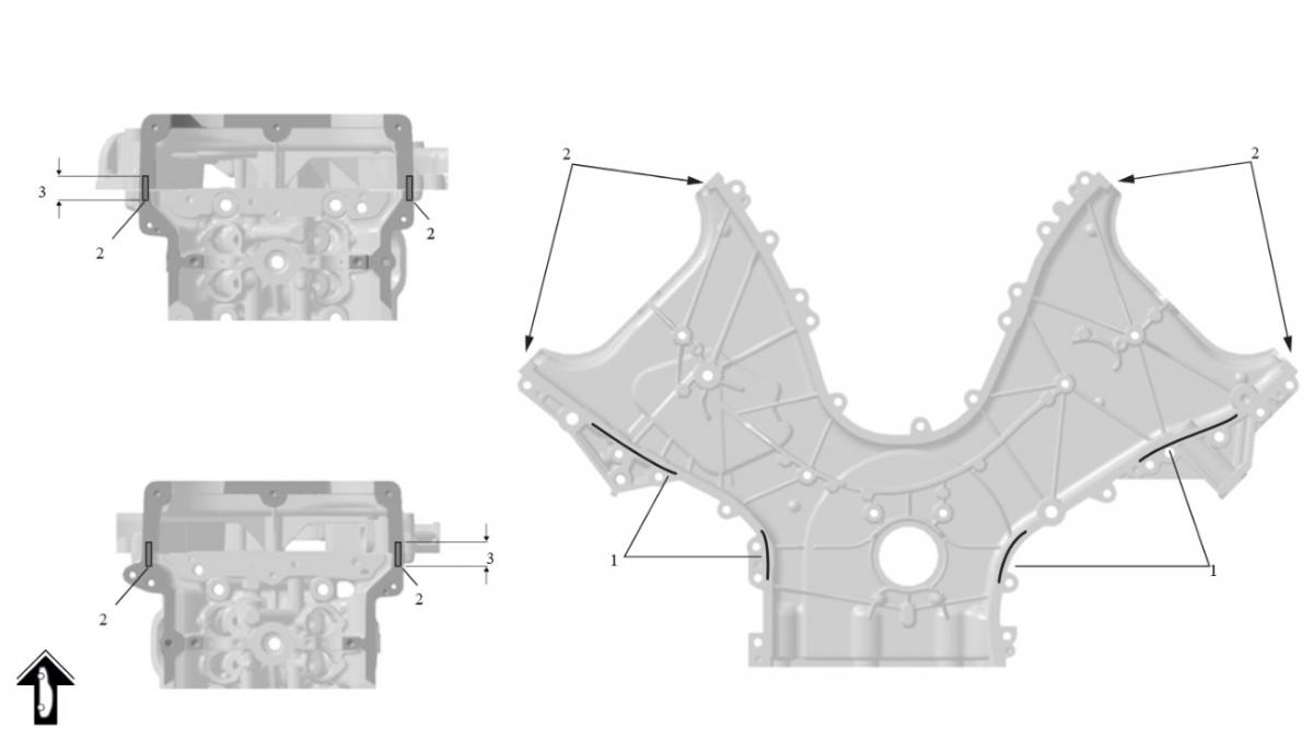

Нанесение герметика
1 Заполните герметиком окошки листовых уплотнений -2-. Нанесите герметик на двигатель в отмеченных местах. .
Нанесите герметик так, чтобы при установке крышки ГБЦ излишек герметика не попал внутрь двигателя (засорение масляных каналов).
Нанесение герметика на крышку кожуха цепи
1 Нанесение герметика на нижнюю крышку кожуха цепи
2 Нанесение герметика в месте разъединения крышки кожуха цепи и головки блока цилиндров сверху
3 Нанесение герметика по длине 20 мм
