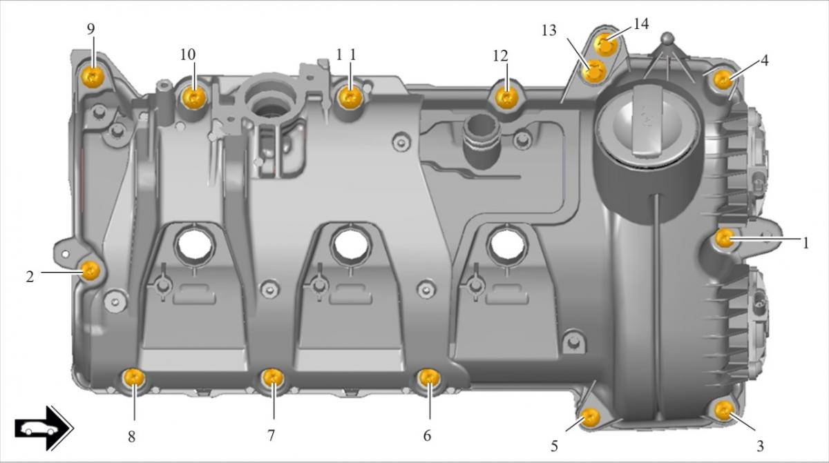

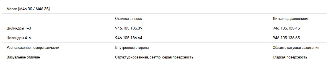

18.02.2025, 10:31   #2

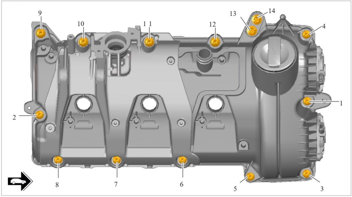

Предписание по затяжке крышки головки блока цилиндров (литье в песчаную форму)
Предписание по затяжке крышки головки блока цилиндров 1-3
1–14 Обязательно соблюдать последовательность затяжки
1+2 Алюминиевый винт M6 x 30 Предварительная затяжка 4 Nm
10+11 Винт M8 x 44 Предварительная затяжка 10 Nm Окончательная затяжка + 30 °
13+14 Винт M8 x 35 Момент затяжки 23 Nm
6–8 Винт M6 x 36 Предварительная затяжка 7 Nm Окончательная затяжка + 30 °
9+12 Алюминиевый винт M8 x 35 Предварительная затяжка 10 Nm Окончательная затяжка + 90 °
3–5 Алюминиевый винт M6 x 30 Предварительная затяжка 4 Nm Окончательная затяжка + 90 °
1+2 Ослабление Угол затяжки - 180 °
1+2 Алюминиевый винт M6 x 30 Предварительная затяжка 4 Nm Окончательная затяжка + 90 °

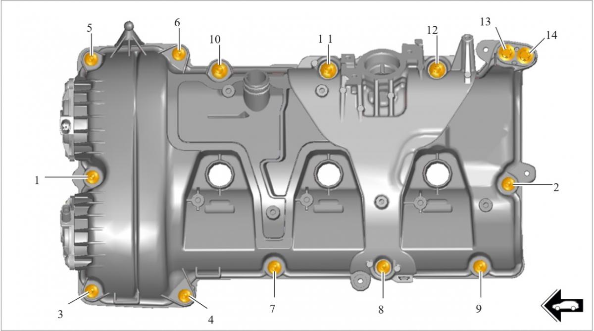

18.02.2025, 23:26   #3
Предписание по затяжке крышки головки блока цилиндров 4-6
11+12 Винт M8 x 44 Предварительная затяжка 10 Nm Окончательная затяжка + 30 °
10 Алюминиевый винт M8 x 35 Предварительная затяжка 10 Nm Окончательная затяжка + 90 °
3–7+9 Алюминиевый винт M6 x 30 Предварительная затяжка 4 Nm Окончательная затяжка + 90 °
1 + 2 Алюминиевый винт M6 x 30 Предварительная затяжка 4 Nm Окончательная затяжка + 90 °

18.02.2025, 23:28   #4
Предписание по затяжке крышки головки блока цилиндров (литье под давлением)
9–12 Алюминиевый винт M8 x 35 Предварительная затяжка 10 Nm Окончательная затяжка + 90 °
3–8 Алюминиевый винт M6 x 30 Предварительная затяжка 4 Nm Окончательная затяжка + 90 °

18.02.2025, 23:29   #5
13+14 Винт M8 x 44Момент затяжки 23 Nm
10–12 Алюминиевый винт M8 x 35 Предварительная затяжка 10 Nm Окончательная затяжка + 90 °
3–9 Алюминиевый винт M6 x 30 Предварительная затяжка 4 Nm Окончательная затяжка + 90 °

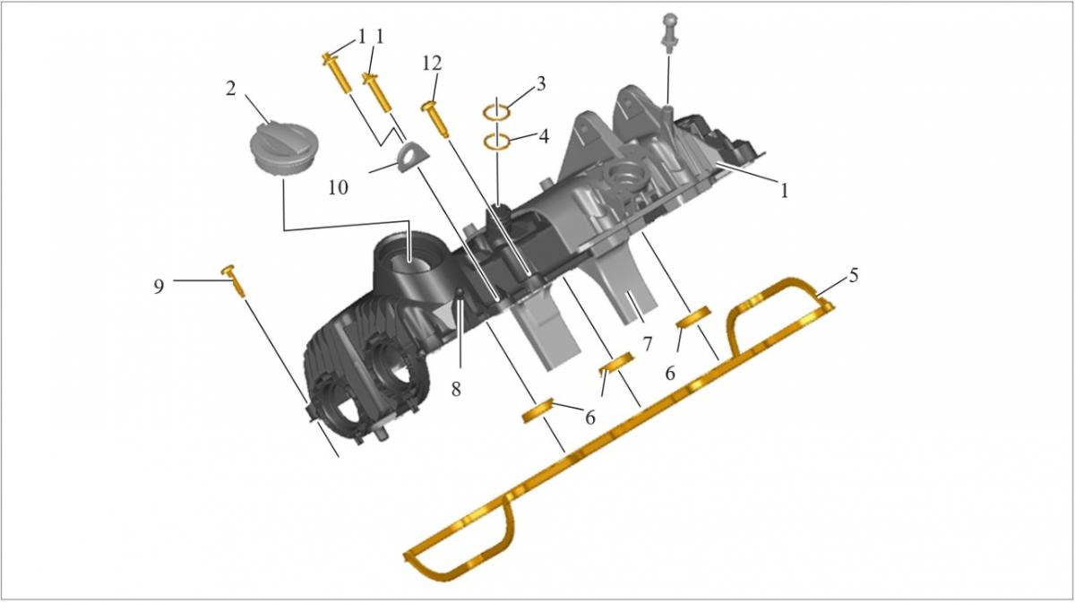

18.02.2025, 23:31   #6
Крышка головки блока цилиндров
1 Крышка головки блока цилиндров
2 Крышка маслозаливной горловины
3 Уплотнительное кольцо круглого сечения 22.5 x 2.5 FPM
4 Уплотнительное кольцо круглого сечения 22.5 x 2 x 5 HNBR
5 Уплотнение крышки головки блока цилиндров
6 Уплотнение крышки головки блока цилиндров изнутри
7 Отделитель масляного тумана
8 Крепление облицовки двигателя
9 Винт
10 Транспортировочная серьга
11 Винт
12 Винт
Название: Крышка головки блока цилиндров.jpg

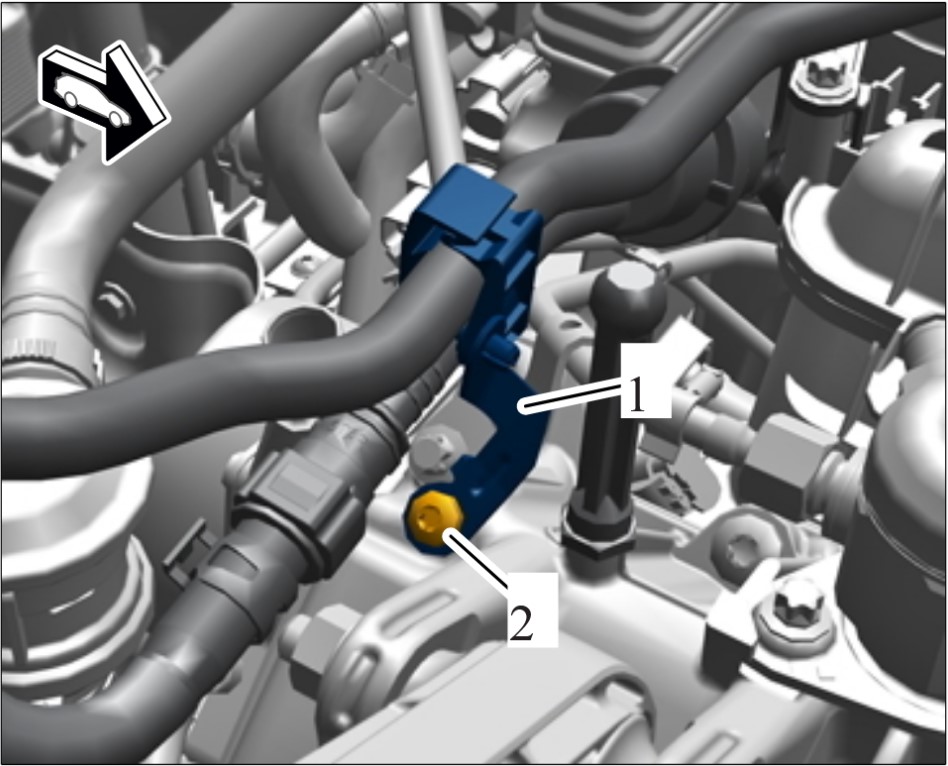

18.02.2025, 23:34   #7
Держатель топливопроводов
1 Держатель
2 Крепежный винт держателя к крышке головки блока цилиндров 1–3 Момент затяжки 4,5 Nm
Название: Держатель топливопроводов.jpg

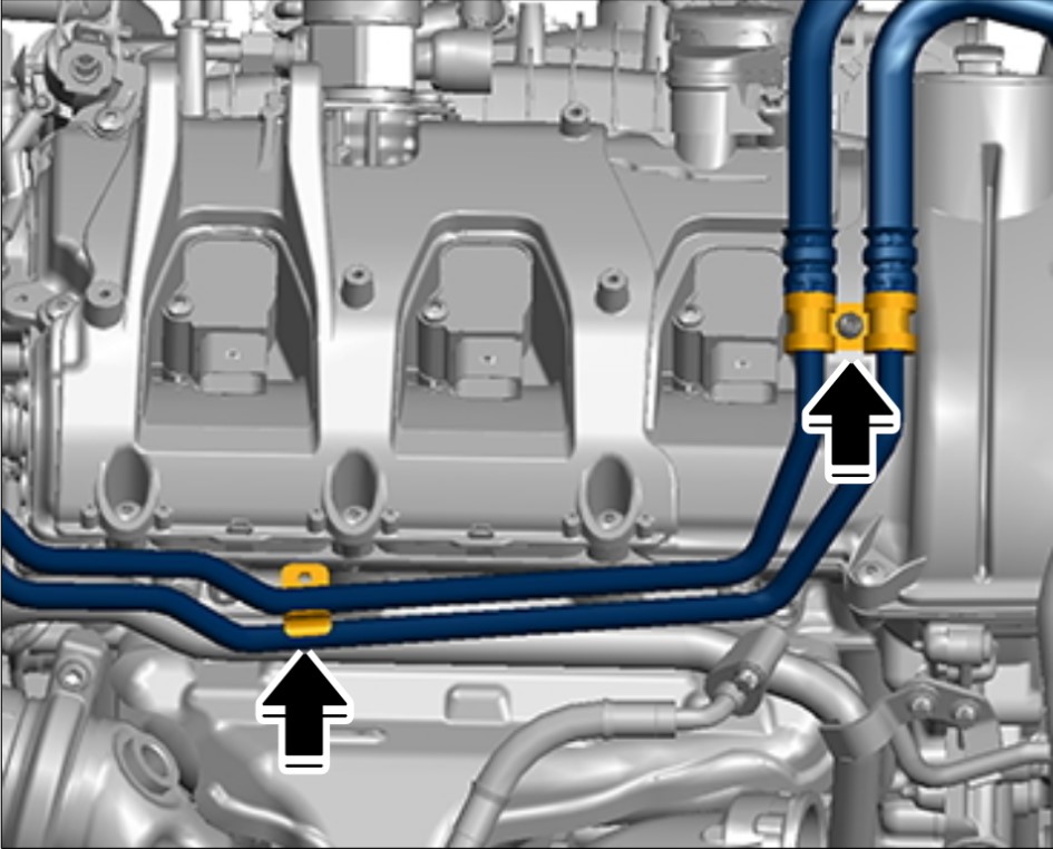

6 Отсоединить 2 держателя трубопроводов ATF от крышки головки блока цилиндров.
Название: Держатель трубопроводов ATF.jpg

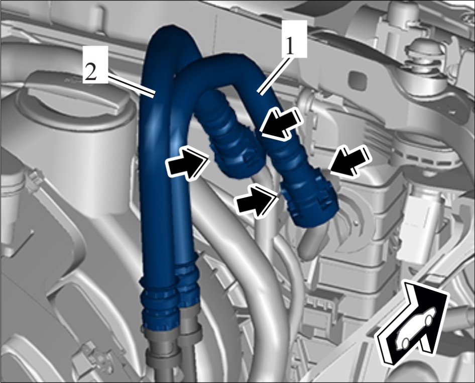

18.02.2025, 23:37   #9
Осторожно
Ядовитые вещества
Отравление или удушье
Ожоги глаз и кожи
Хорошо проветривать рабочее место.
Избегать проглатывания или вдыхания.
Соблюдать специфические указания на листе предупреждения об опасности.
На рабочем месте не курить, не принимать пищу и напитки.
7 Вскрыть трубопроводы ATF -1 и 2- в месте разъединения -стрелки- и отжать их в сторону. Собрать вытекающие капли!

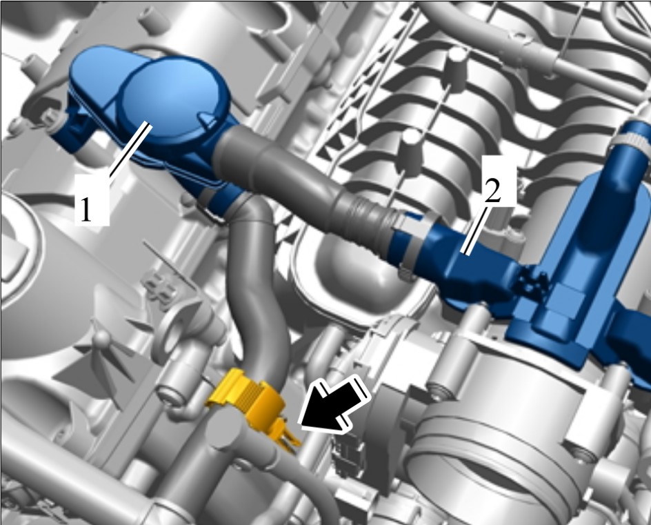

8 Отсоединить каналы прокачки.
8.1 Отсоединить канал прокачки от крышки головки блока цилиндров -1-.
8.2 Отсоединить канал прокачки от блока дроссельной заслонки -2-.
8.3 Снять скобу канала прокачки с держателя крышки головки блока цилиндров спереди -стрелка-.
