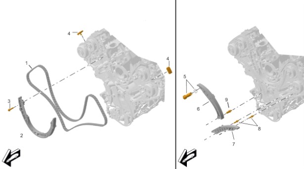

Информация
Направляющая цепи
1 Двухрядная цепь привод распределительных валов
2 Направляющая шина
3 Винт M8 x 35 Момент затяжки 32 Nm
4 Скользящее покрытие
5 Натяжитель цепи / уплотнение заменить
6 Натяжная планка
7 Успокоитель цепи
8 Болт с резьбой M8 Момент затяжки 20 Nm
9 Болт с резьбой M10 Момент затяжки 32 Nm
