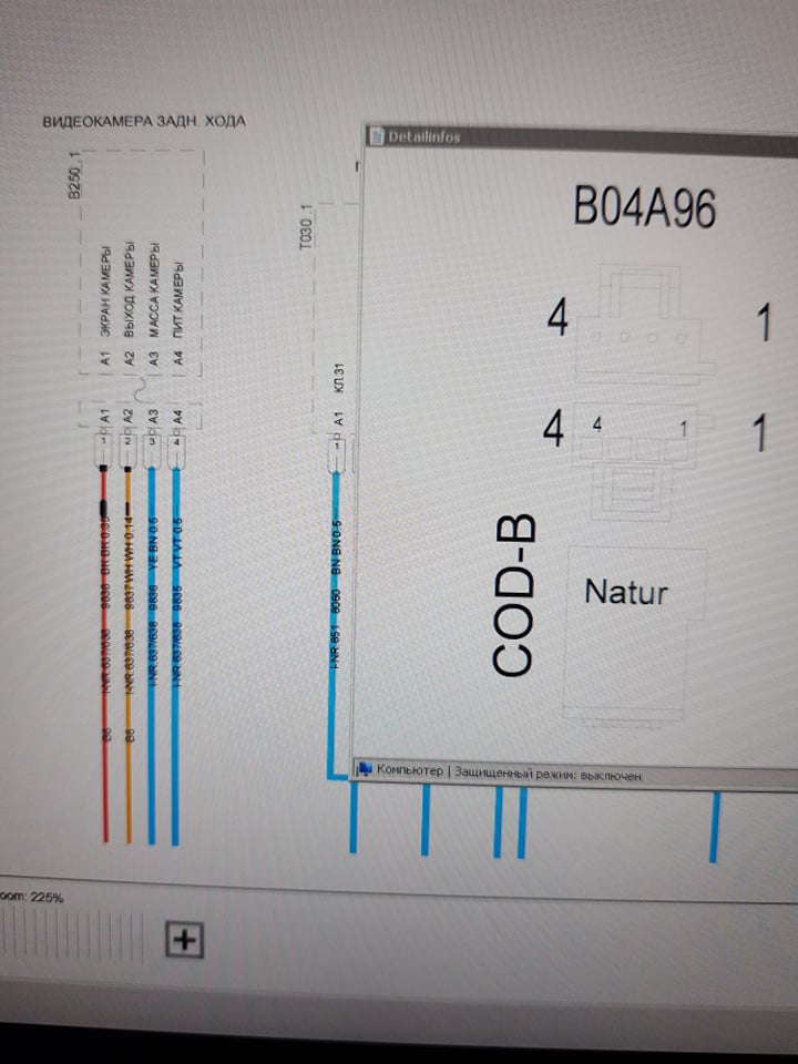

Подскажите пожалуйста, по схеме wds в заднем левом крыле говорится что есть где то соединение этого провода от блока камеры до псм. Обшивку сняли, но не находим нигде там такого. Не подскажите, где там может быть это соединение?
Соединение в районе крыши.
Так как кабель коаксиальный, я бы не стал его ремонтировать. Быстрее и качественнее заменить на новый

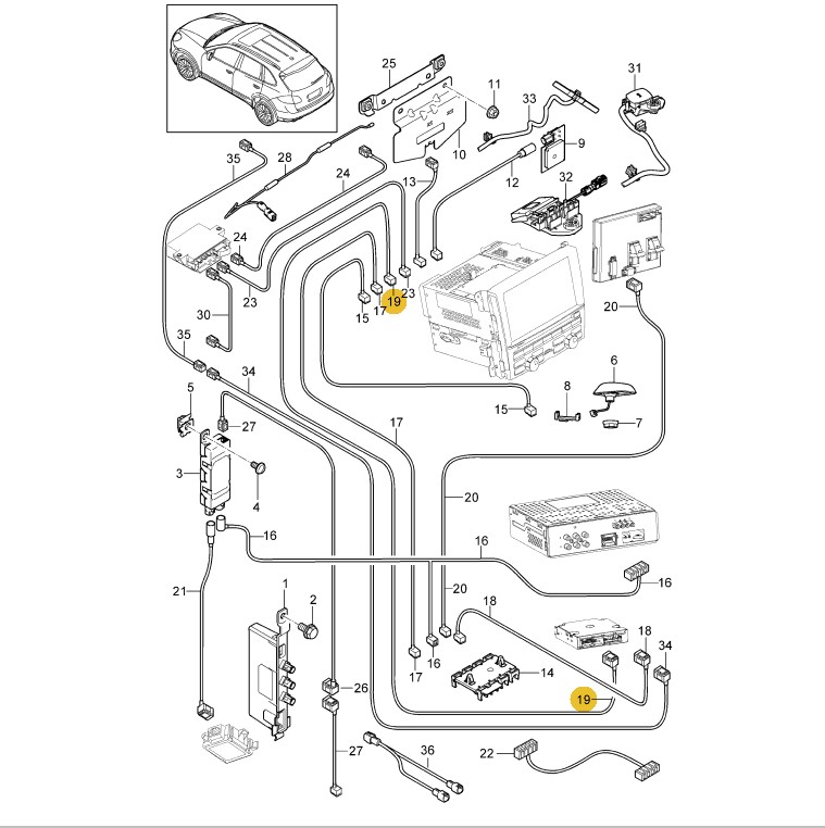

95864721605 кабель (блок управления камерой-PCM)

Просто у нас была мысль, что раз кабель идет не на прямую из блока камеры в блок PCM, а по схемам WDS есть где то соединение в виде разьема в левом крыле, то думаем что может этот разьем отщелкнулся или эти же окислы в этом разьеме могут быть?
А то не верится, что никто никуда ранее не лазил, и кабель сам по себе где то "поломался"... очень хотелось оставить все в штате... Однако в левом крыле ничего подобного не обнаружили... есть похожие соединения коаксиальных проводов сзади крыши в багажнике, но там нет зеленого разьема опять же... тока серый, черный и вроде белый как помню...
Думал что может вы подскажите, где это пресловутое соединение спрятано, чтобы душу уже успокоить, и если дело не в нем, то бросать новый кабель
По WDS пишет что кабель от блока камеры приходит на какое то "X918.1A1 TSX9_18 ЗАД.КР.ЛЕВ.АНТ. 3HRL2_P"
Заранее извиняюсь за назойливость и большое спасибо за помощь!

На сколько я помню в сторону левого крыла у нас не идут кабели от блока управления камерой заднего вида. Это когда с самой камеры заднего вида идет кабель, то он соединяется в районе крыши. А тот кабель что с блока управления камерой, по моему шел без соединений сразу в магнитолу

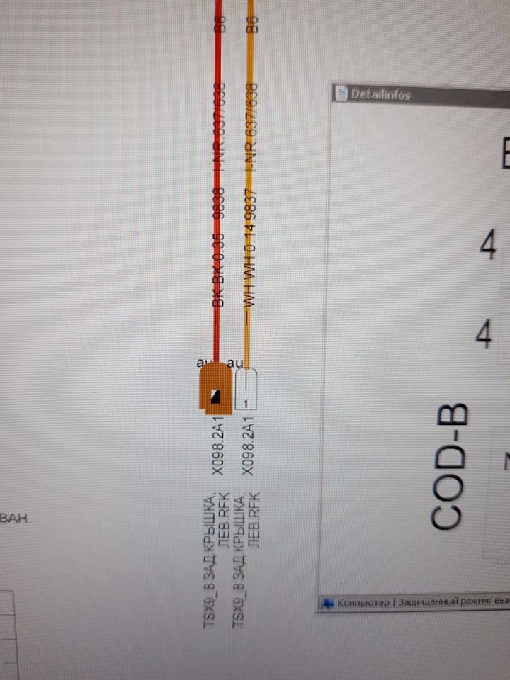

Добрый вечер. Подобная проблема , ошибка
089B Видеосигнал, камера(Обрыв)
панамера 2011.
Не могу понять как обычный кабель с камеры на ручке багажника переходит в кабель RFK ?

Разобрался куда идут эти два провода , правая сторона , потолок, сзади.
Самый главный вопрос - кто и в каком состоянии писАл схемы, это жесть.
