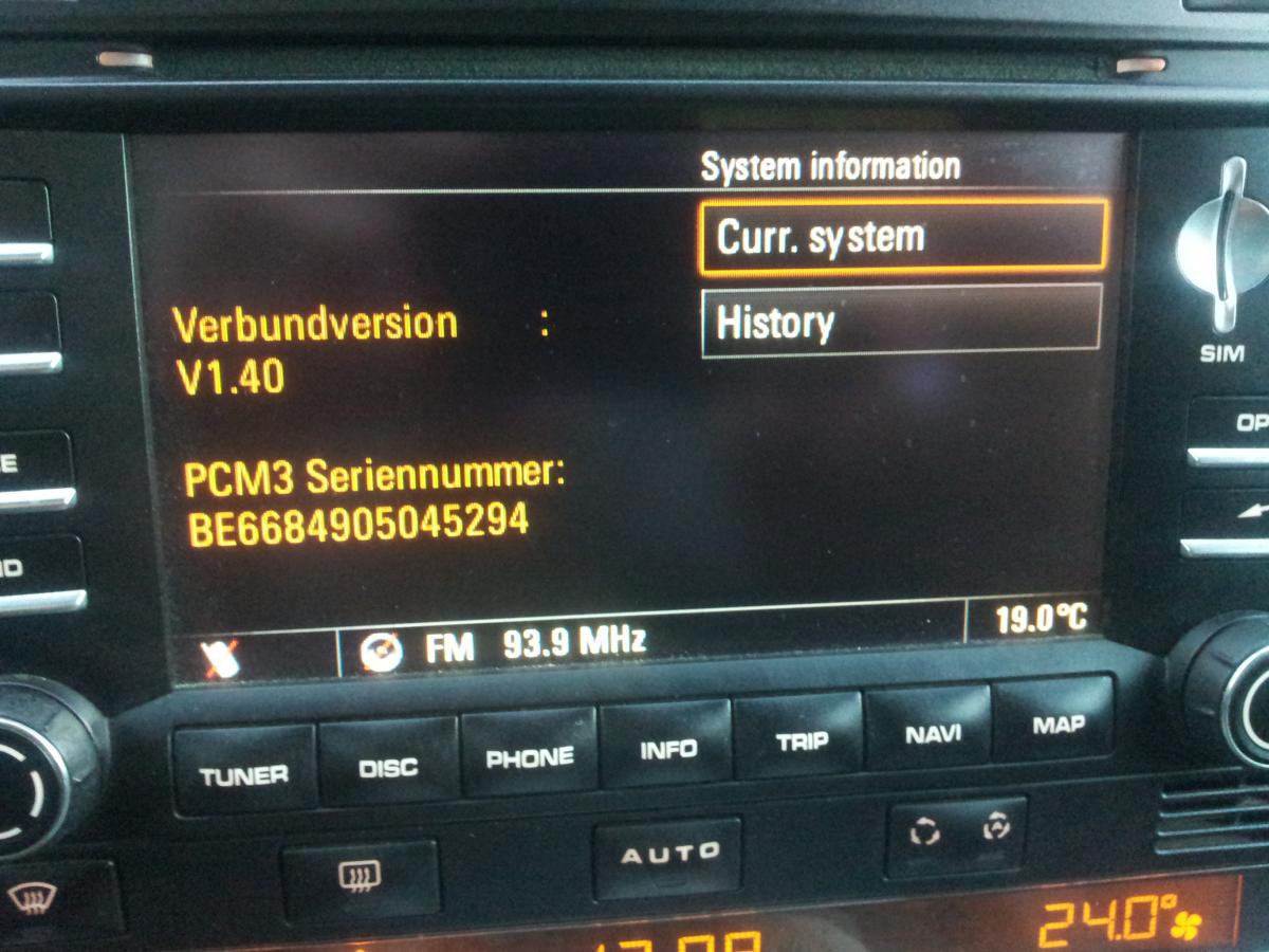

Добрый день, Владимир.
Хочу дооснастить своё авто:No. WP1ZZZ9PZALA22148,
камерой заднего вида. Подобрал в инете: http://astudioauto.ru/catalog/parkov...koy-razmetkoy/
Подскажите пож.:
1. подойдёт это к моему монитору (PCM прил.)?
2. если подходит, какова схема подкл. ?
3. если не подойдёт какую камеру где и в какую цену посоветуете?
Спасибо.
Мы не занимаемся нештатным оборудованием, низкое качество у них.
Сообщение от abasali Посмотреть сообщение
Рекомендую дооснастить оригинальной камерой Porsche, которая выдвигается на 955/957 кузове.
Да, магнитолу рекомендую обновить до версии 2.24. Появится русский язык интерфейса и навигация на русском языке.

Ответьте пож. еще на пару вопросов:
- чтобы определить версию PCM, нужно нажать одновр. кл. main+trip,
я запамятовал, какую кл. жмём замен main(этой кл. нет на моём мониторе)?
- какой бюджет необходим для обн. до до версии 2.24 и дооснашение оригинальной камерой Porsche?
Спасибо.
24.03.2019, 19:27   #4
Одновременно нажать клавиши “INFO” и “SOURCE”
У нас 3000 р.
какой бюджет необходим для дооснашение оригинальной камерой Porsche?
У всех он разный. Можно использовать новые запасные части или б/у с разборки.

Владимир, разясните пож. сам процесс обновление прошивки.
Можно ли купить у Вас диск с прошивкой и обновить уже самому?
Ехать к Вам, немного далековато. А у нас, нет спец. с такими возм.
Спасибо.
25.03.2019, 11:02   #7
Обновление ПО магнитолы проходит за счет сервисного диска
Нет. Эти диски не продаются и являются специнструментом.
