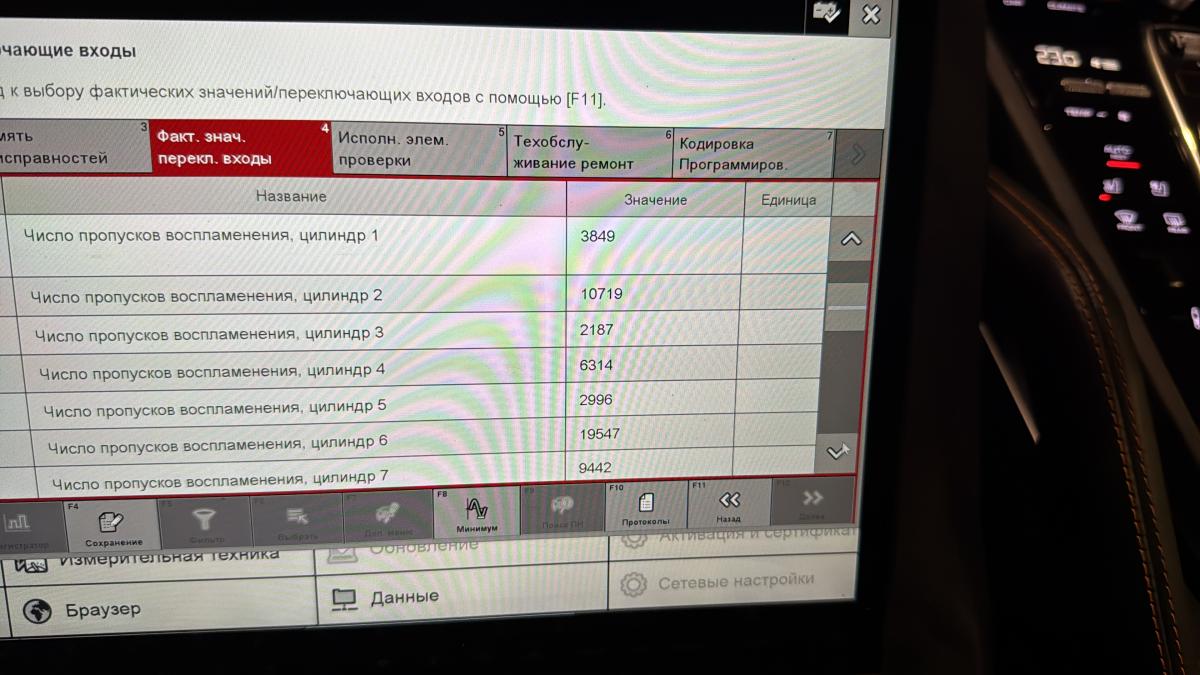

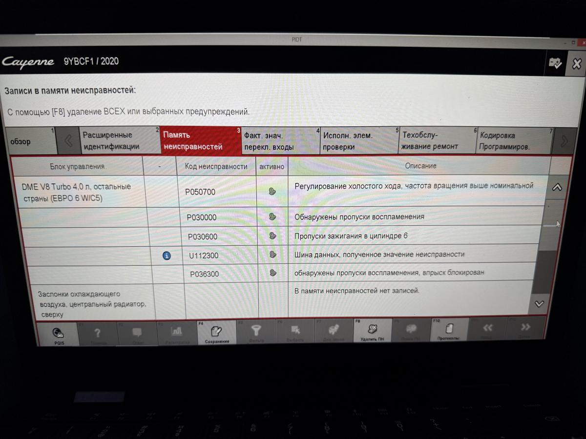

Здравствуйте, подскажите пожалуйста, необходима замена свечей?, на
Cayenne 4.0 turbo 58т пробег пропуски зажигания, иногда при холодном запуске машина «неисправна система управления двигателем, можно продолжать движение. Посетить СТО»
Прикладываю фото ошибок из piwis, как я понял на машине свечи не меняли, подскажите пожалуйста, номер свечей на данный мотор и какие-то спец инструменты нужны? И на что стоит обратить внимание при замене?

24.01.2025, 19:29   #2
Сообщение от Zeroxs Посмотреть сообщение
Здравствуйте
Добрый вечер!
Такое решение может принять только диагност кто работает с машиной. Пропуски в системе зажигания возникают по разным причинам и не всегда относятся к самим свечам зажигания
Cayenne 4.0 turbo
Лучше VIN
Нужно дальше работать в соответствии с алгоритмом поиска и устранения неисправности каждой ошибки
