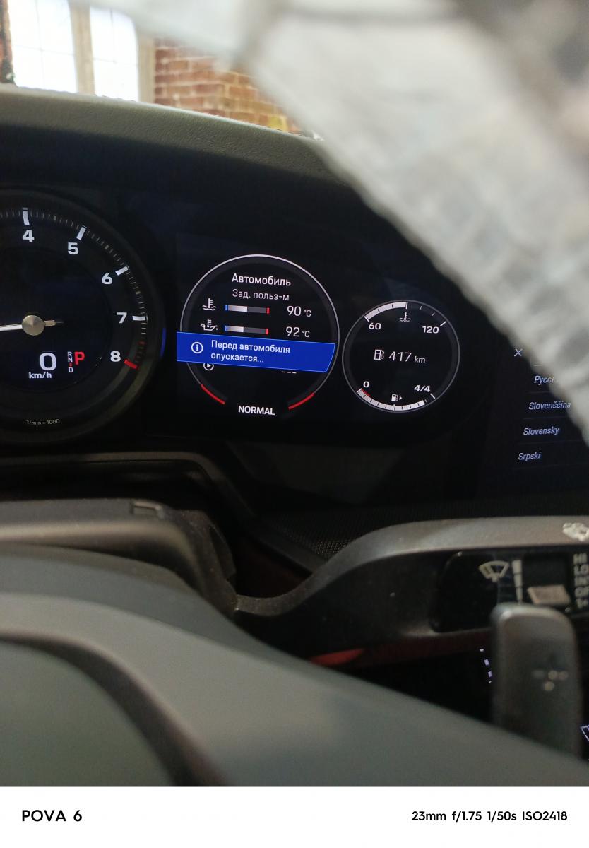

23.01.2025, 13:18   #5
Александ Л
На панели соответствующие уведомления
ID:	84996   Нажмите на изображение для увеличения
