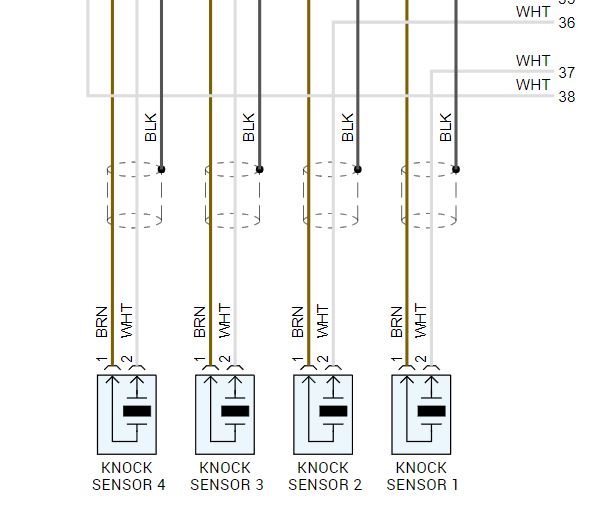

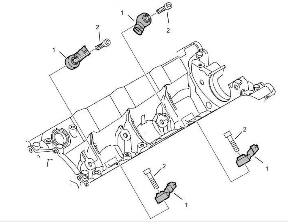

Я знаю, где они расположены, но не знаю, как их посчитать от 1 до 4. Какой из них какой? Проблема в том, что все провода до датчиков одного цвета.
На диаграмме нумерация датчиков не указана. Два датчика находятся под корпусом термостата. Много боли. Еще 2 под стартером. Чуть меньше боли, но всё же. Я планирую подключить осциллограф со стороны DME и сравнить сигналы между всеми четырьмя(может где-то есть осцилограмма как должен выглядеть сигнал?), поскольку распиновка известна, прежде чем снова снимать впуск . Я уже вытаскивал его сегодня, чтобы заменить трубки вентиляции охлаждающей жидкости, (одна сторона лопнула).

На один свой вопрос я ответил сам.
Датчик 1 - DME контакт 48 - передний правый (по ходу движения)
Датчик 2 - DME контакт 47 - задний правый (по ходу движения)
Датчик 3 - DME контакт 46 - передний левый (по ходу движения)
Датчик 4 - DME контакт 45 - задний левый (по ходу движения)
Т.е. ошибки по моим получаются по тем, что под стартером.
Остальные вопросы пока актуальны.

Отчитываюсь для будущих поколений. Поменял оба датчика. Пока проблема больше не вылезала, хотя я еще на машине не ездил. На старых датчиках хватало просто на холостых погазовать немного и вываливалось Redused Engine Power и коды. Больше такого нету.
