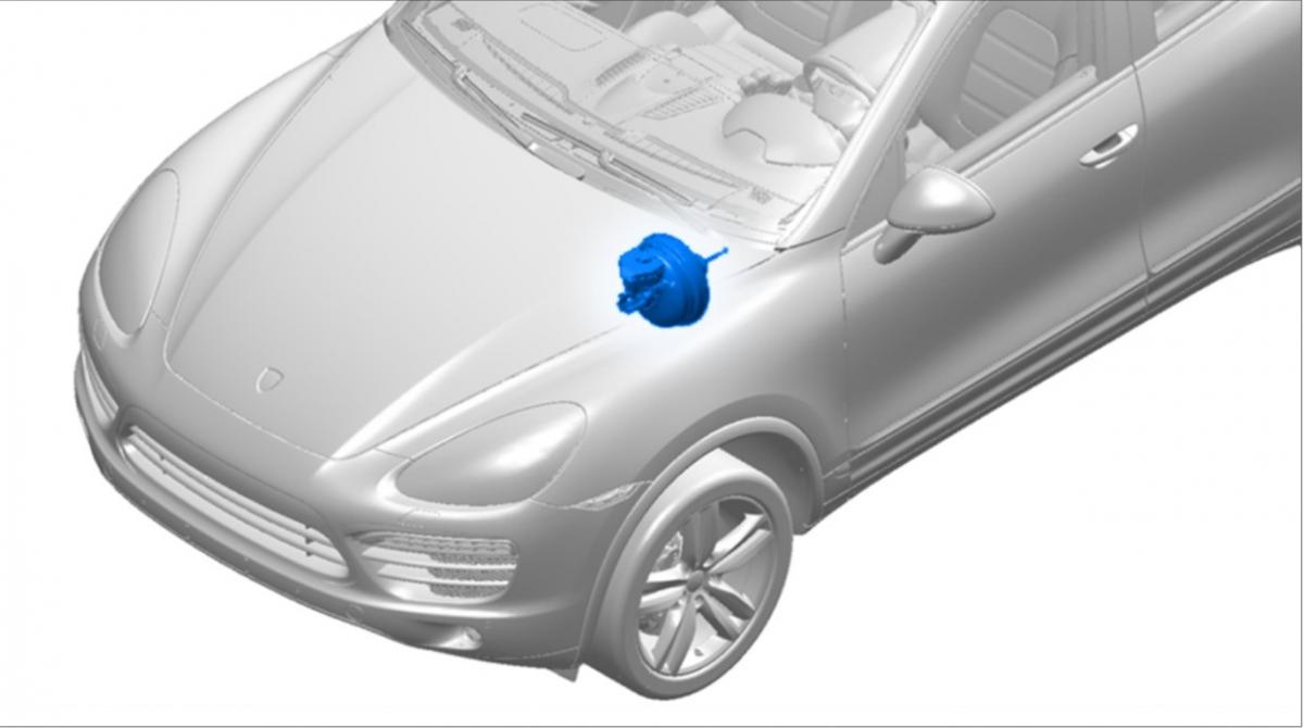

Название: Место установки главного тормозного цилиндра.jpg
