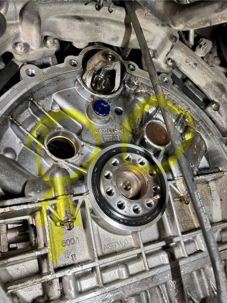

проверил дымом
Масляную системы через маслозаливную горловину делали опрессовку?
Сообщение от GTRi Посмотреть сообщение
И почему его вообще выдавило?
Разряжение видимо сильно было в системе вентиляции картерных газов
Через задний сальник подсасывает?
Отпрессуйте полноценно и будет понятно
01.07.2024, 07:20   #22
GTRi
Причина найдена! Пластиковая пробка...Почему ее выдавило?
01.07.2024, 22:26   #23
Почему ее выдавило?
Нарушение работы системы вентиляции картерных газов
