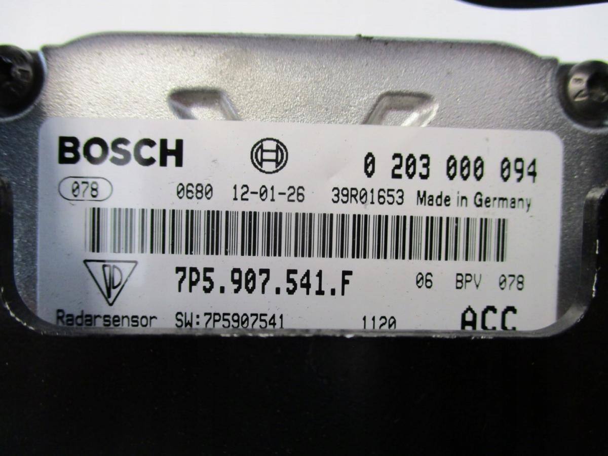

Владимир, обращаюсь к Вам за помощью.
Проблема в следующем. Вышел из строя датчик, дилер вынес приговор необходимости замены. Цена на новый сильно кусается, поэтому я рассматриваю вариант замены на б/у.
В сервисе мне дали номера запчастей для поиска:
новый номер 958 907 541B
а так же два предидущих номероа 958 605 085 01 или 958 605 085 02, оба подходящих под мою машину.
Изучив фото предложений в интернете столкнулся с проблемой, что на самом датчике указаны абсолютно другие номера. С разбора никто не может достовено сказать какой каталожный номер у того или иного датчика.
В приложении фото одного из вариантов. Как понять эти коды и их совместимость?
Есть идея снять бампер и добраться до родного датчика, чтобы посмотреть коды указанные на обратной стороне. Опять же не понятно, по каким кодам ориентироваться, чтобы искать совместимую замену на вторичке.
Спасибо за помощь,
с уважением
02.06.2024, 16:45   #2
Сообщение от 3souses Посмотреть сообщение
Приветствую участником сообщества!
WP1ZZZ92ZCLA37676
Cayenne Diesel Tiptronic (92AAP1)
Верно. Для него внутренний номер детали 7P5907541N
Верно
Проверять через каталог запасных частей на совместимость
Тоже вариант
По тем номерам которые является внутренним номером и нанесен на саму деталь
11.06.2024, 09:54   #3
3souses
Владимир,
Мы столкнулись со следующей проблемой при попытке установки радара, снятого с другого авто.
При установке конкретной детали вин номер машины прописывается в блок памяти радара, стереть который официальный дилер не может. Из этого следует что переставив радар на другую машину он не принимает новый вин и не калибруются. Как можно обойти эту проблему?
Спасибо!
с уважением
11.06.2024, 16:15   #4
VIN тут не причем. Нужно разбираться из-за чего не проходит калибровку
