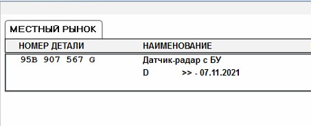

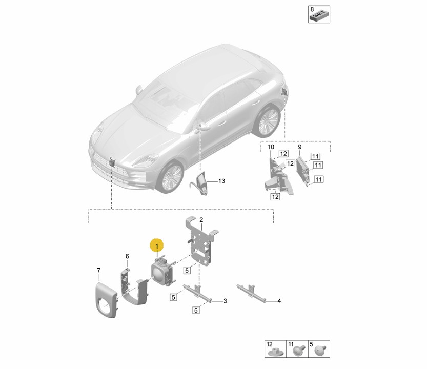

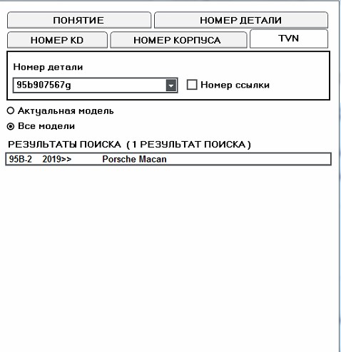

Добрый день. В поисках радара активного круиза.
На авто должен стоять 95b907567g
Какие варианты можно рассмотреть к покупке? От каких авто подойдут радары? может быть от дореста 95b907567b?
Может есть варианты покупки радара от другого Порше и перепрошивка или калибровка его?
Porsche Macan 2019
от PORSCHE Macan
Сообщение от Fast007 Посмотреть сообщение
разные
Нет
