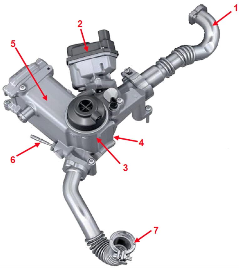

Действительно для: Macan, Cayenne, Panamera V6 Diesel
Система рециркуляции отработавших газов с байпасным клапаном
1 Подача отработавших газов
2 Блок регулирования клапана системы рециркуляции отработавших газов
3 Байпасный клапан для радиатора системы рециркуляции отработавших газов
4 Модуль системы рециркуляции отработавших газов
5 Радиатор системы рециркуляции отработавших газов
6 Температура отработавших газов системы рециркуляции отработавших газов
7 Впускная труба трубопровода системы рециркуляции отработавших газов

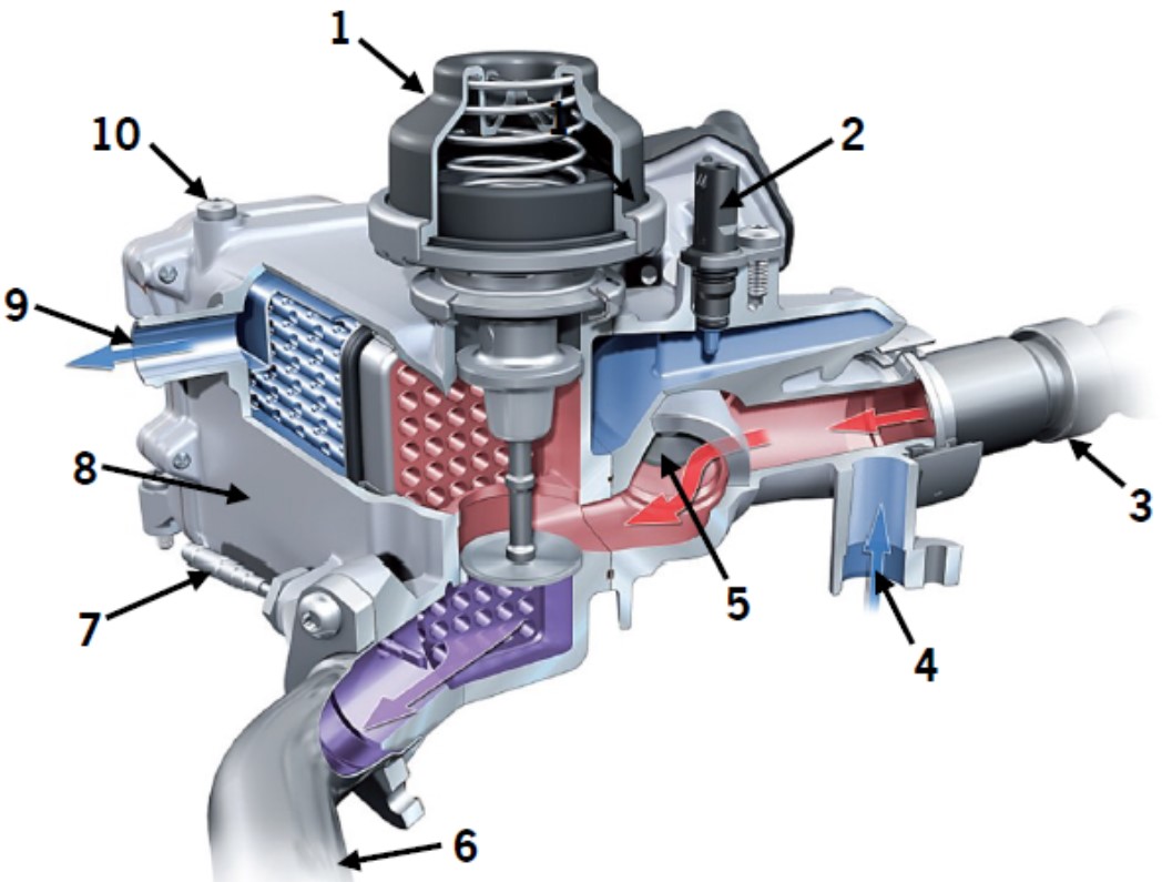

Компоненты системы рециркуляции отработавших газов V6 TDI
1 Байпасный клапан для радиатора системы рециркуляции отработавших газов
2 Датчик температуры охлаждающей жидкости DME
3 Подача отработавших газов (от турбонагнетателя с приводом от отработавших газов с электрическим регулятором)
4 Подача охлаждающей жидкости от головки цилиндра
5 Клапан системы рециркуляции отработавших газов
6 Отвод отработавших газов к всасывающей трубе
7 Датчик температуры отработавших газов системы рециркуляции отработавших газов
8 Радиатор системы рециркуляции отработавших газов
9 Отвод охлаждающей жидкости (к корпусу термостата модуля масляного фильтра)
10 Резьбовая пробка для выпуска воздуха
