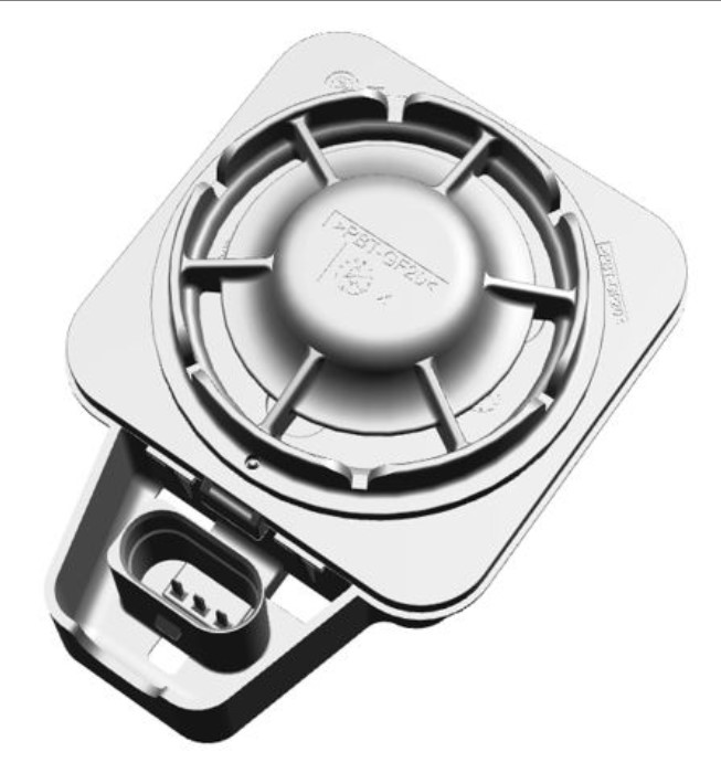

26.04.2024, 22:29   #3
Информация о компонентах и системах
