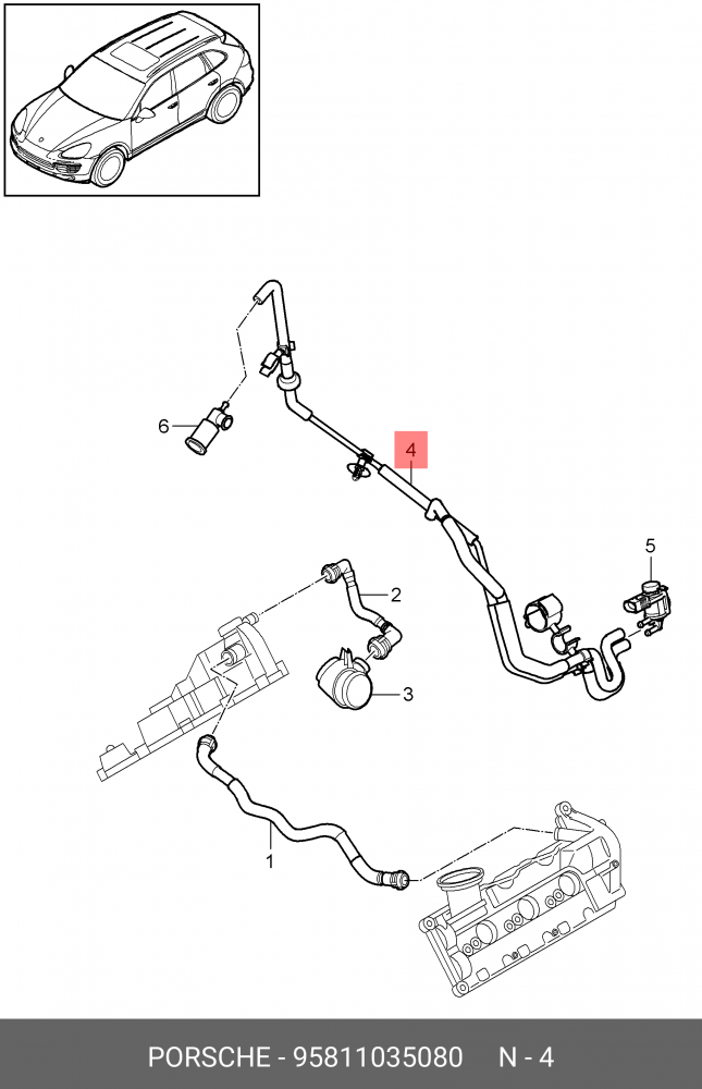

08.04.2024, 17:06   #13
Sali
Здравствуйте! В описании вентиляции КГ на CRCA есть еще вакуумный клапан, шланг и еще что-то под №6. Можете подсказать - для чего и как работает? Как оно влияет на вентиляцию КГ?
15.04.2024, 16:14   #14
Sali
Владимир Здравствуйте! Сможете ответить на предыдущий пост?
15.04.2024, 23:45   #15
Сообщение от Sali Посмотреть сообщение
Добрый вечер
На сколько я помню это датчик давления вакуумной системы после механического вакуумного насоса
16.04.2024, 11:13   #16
Sali
Спасибо! А эти вакуумный клапан, шланг и датчик как-то виляет на вентиляцию КГ? Почему-то их выводят на рисунке как что-то общее...
16.04.2024, 11:18   #17
Косвенно да, так как они подключены через обратные клапана к системе
