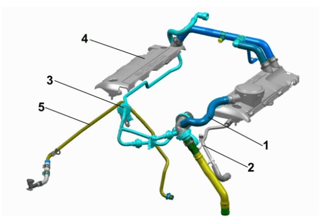

Добрый вечер, Владимир, не могли бы схему вентиляции карьерных газов для 957 турбо выложить с указанием деталей. Хочу досконально изучить. Спасибо.

Вентиляция картера турбодвигателя
Система вентиляции картера Cayenne Turbo может уменьшить количество топлива, которое попадает в моторное масло в процессе сгорания. Система вентиляции из ПВХ (принудительной вентиляции картера) обеспечивает прохождение свежего воздуха через картер, что приводит к ускоренному испарению попавшего топлива.
1 Подключение возврата картерных газов
2 Линия возврата
3 Клапан вентиляции бака
4 Вентиляция картера
5 Соединитель ПВХ

Для этого свежий воздух забирается между охладителем наддувочного воздуха и дроссельной заслонкой и по магистрали подается в картер. Постоянный перепад давления между точкой отбора и картером двигателя вызывает постоянный поток свежего воздуха через картер. Чтобы обеспечить требуемое законом отрицательное давление в картере во всех рабочих условиях, отрицательное давление во впускном коллекторе используется в диапазонах частичной нагрузки, которые регулирующий клапан регулирует до требуемого значения. В зоне загрузки (без вакуума) вакуум используется компрессором. Эта система обеспечивает постоянную утилизацию свежего воздуха, подаваемого через систему ПВХ, и картерных газов, которые таким образом поступают на сжигание.

При проверке системы необходимо проверить целостность мембраны на левом полублоке, визуально все трубки. Отсоединить клапан вентиляции, который возле левого блока и продуть его в две стороны. В одну должен продувается, в другую нет. Сами маслоотделители и справа и слева не должны продаваться с двух сторон. Я все правильно понял или что-то не дошло)))?

Опрессовать систему на негерметичность
