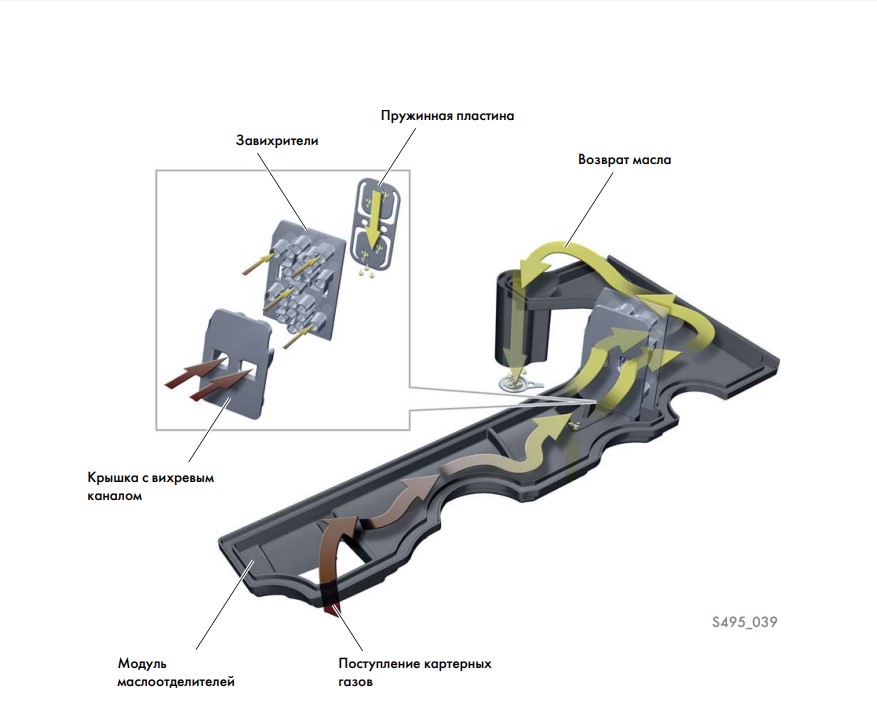

Система вентиляции картера
Механизм отделения масла системы вентиляции картера находится в головках блоков цилиндров, а маслоотделители грубой и тонкой очистки установлены в крышках головок блоков цилиндров. Каналы обеих систем вентиляции картера проходят до клапана регулировки давления, от него − к стороне всасывания турбины.
Картерные газы сначала проходят предварительную очистку в лабиринтном маслоотделителе грубой очистки, после чего вихревые каналы создают сильное завихрение очищенных газов. Это приводит к тому, что под действием центробежной силы даже мельчайшие капли масла отбрасываются к стенкам вихревого канала и по ним стекают обратно в головку блока цилиндров.
Название: Система вентиляции картера.jpg

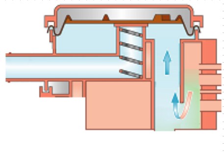

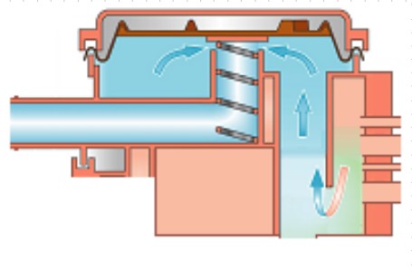

Клапан регулировки давления
Этот клапан регулирует расход газа и выравнивание давления в системе вентиляции картера. Он расположен за вихревыми каналами и представляет собой пружинный мембранный клапан. Управляющий разъем соединен с впускным коллектором. Давление во впускном коллекторе воздействует на мембрану, за счет чего клапан приводится в действие. При закрытой дроссельной заслонке во впускном коллекторе наблюдается разрежение. За счет этого разрежения клапан регулировки давления закрывается, преодолевая усилие пружины.
При неисправном клапане регулировки давления (поврежденной мембране) возможны повреждения сальников. Если клапан регулировки давления не закрывается, в картере по впускному коллектору создается слишком сильное разрежение. Сальники втягиваются внутрь и в результате этого могут потерять свою герметичность. Если клапан не открывается, в картере создается слишком высокое давление. В этом случае также возможны повреждения сальников.
Название: Клапан открыт, разрежение отсутствует.jpg
ID:	71319   Нажмите на изображение для увеличения
Название: Клапан закрыт, сильное разрежение.jpg

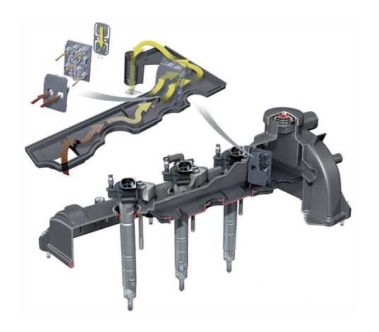

Sali
Нашел такое описание работы КВКГ с турбиной (см.фото) и по ней понятно КАК работает эта система. Но в ней два клапана!
Если в CRCA аналогично, то не хватает одного клапана и не хватает калиброванного отверстия под мембраной.
Помогите! Кто знает КАК работает ВКГ на всех режимах?
Вот ссылка на видео их которого взял фото
