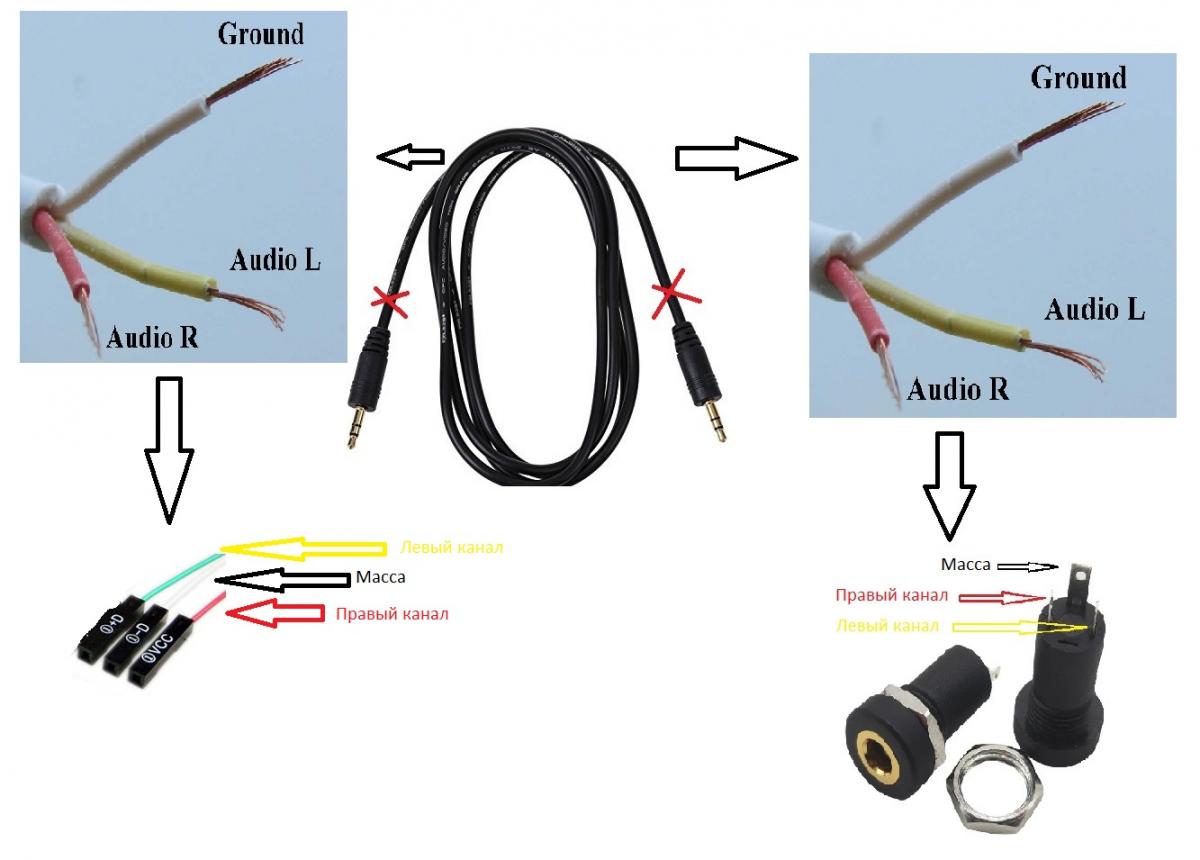

Покупаете:
1. Любой аукс кабель (Dexp кабели не берите, они очень плохо звучат даже в сравнении любыми дешевыми). Берите кабель длиннее 60 см!
2. Аукс вход с резьбовым креплением (я у Маликова и Гагариной заказывал)С резьбовым т.к удобно его потом в отсеке закрепить.
3. Из системного блока вытаскиваете три пина (черные коннекторы, не знаю как они правильно называются).
Далее у аукса нужно отрезать с обоих сторон штекеры и спаять все купленное и вытащенное воедино. Кабель готов!
Я на картинке попытался максимально понятно отобразить это дело.

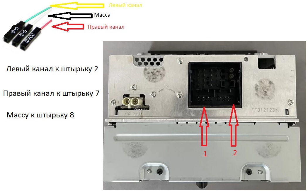

Далее к магнитоле подключаете: Левый канал к штырьку 2, правый к 7 и массу к 8. На изображении смотрите.
С номерами поймете когда снимите магнитолу.
НО! Я забыл к какой группе подключал у себя к первой или второй. Так что пробуйте. Если в неправильную группу подключите ничего не произойдет. Я сам не в ту подключил сразу).

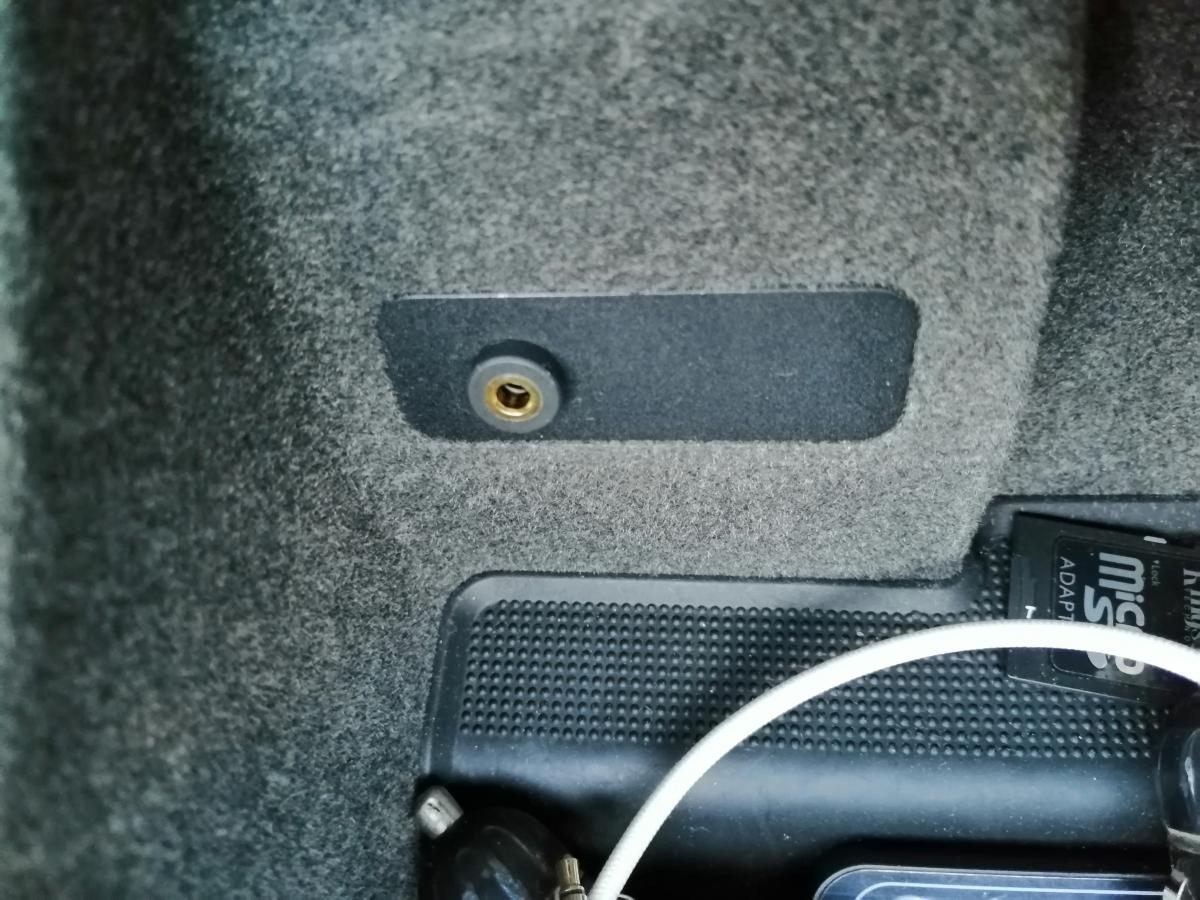

Можно, почему нет. Но если будете использовать тот аукс вход, который я вам показал, то конечный результат будет выглядеть как на фото во вложении (фото из моего авто)

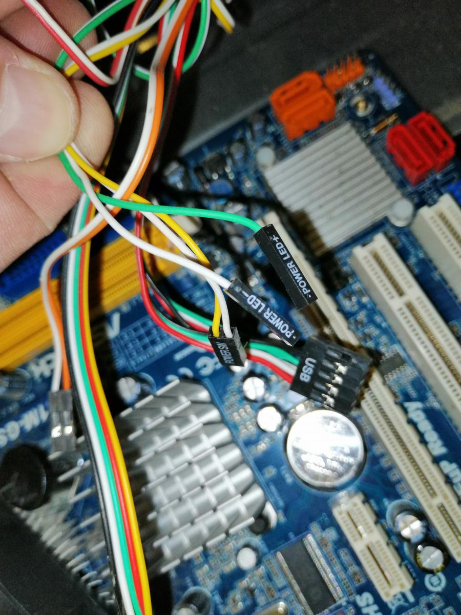

Про пункт 3.
В любом компьютере (даже очень старом) есть вот такие провода c одинарным пином (на фото).
Вот они и нужны (3 одинарных)
