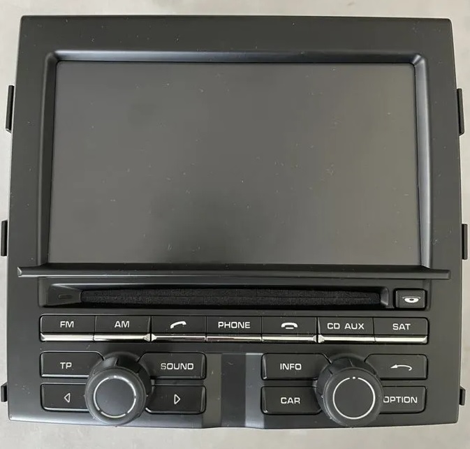

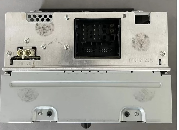

Владимир, здравствуйте!
На моем 958, вин WP1ZZZ92ZCLA22973, установлена CDR31 без aux входа. Могли бы Вы(или кто-то может знает) подсказать в какие контакты подключать этот самый aux(как я понимаю 3 контакта - правый, левый канал и земля). Если можно на прилагаемом фото (2) задней части устройства укажите эти контакты. Фото прилагаю.

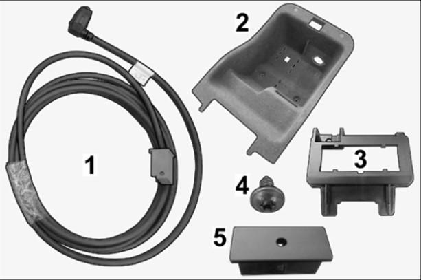

Я бы поставил оригинальный комплект:
958.612.642.30 1 шт. Соединительный провод AUX -1-
958.553.232.01 1 шт. Вещевой отсек -2-
958.642.797.30 1E0 1 шт. Рама -3-
N. 106.737.01 1 шт. Винт 4,2 x 9,5 -4-
7PP.035.724.C 1 шт. Корпус гнезда -5-
999.513.076.40 10 шт. Кабельный хомут (без рис.)
958.612.838.00 1 шт. Кабельный хомут с держателем (без рис.)

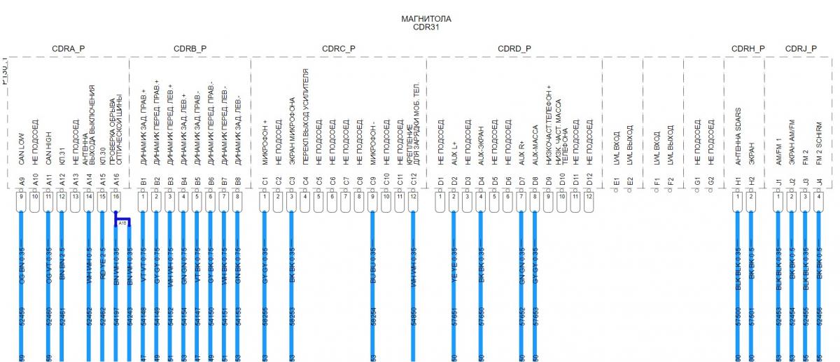

Сообщение от ChepikEA Посмотреть сообщение
Во вложении схема подключения CDR 31

В магнитоле это понятно. Но при нажатии либо нажатии-удержании кнопки cd\aux не происходит ничего. CD в дисководе нет, а кабель в это время подключен к телефону с запущенным плеером.
