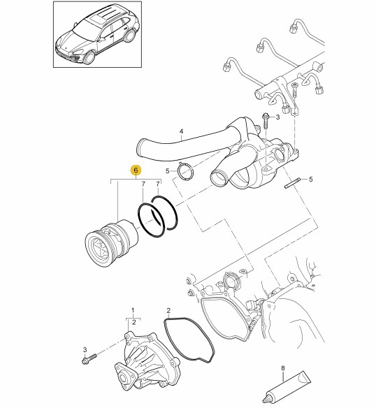

Подскажите номер термостата.
24.10.2018, 15:07   #12
Сообщение от SmiLe9 Посмотреть сообщение
94810603401 термостат системы охлаждения двигателя
94810653300 прокладка под водяной насос

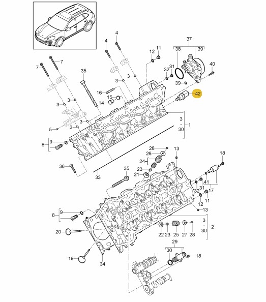

31.10.2018, 22:43   #17
31.10.2018, 22:46   #18
94860642000 датчик температуры
Название: Датчик температуры.jpg
01.11.2018, 16:49   #19
SmiLe9
Спасибо, значит и его буду менять)
