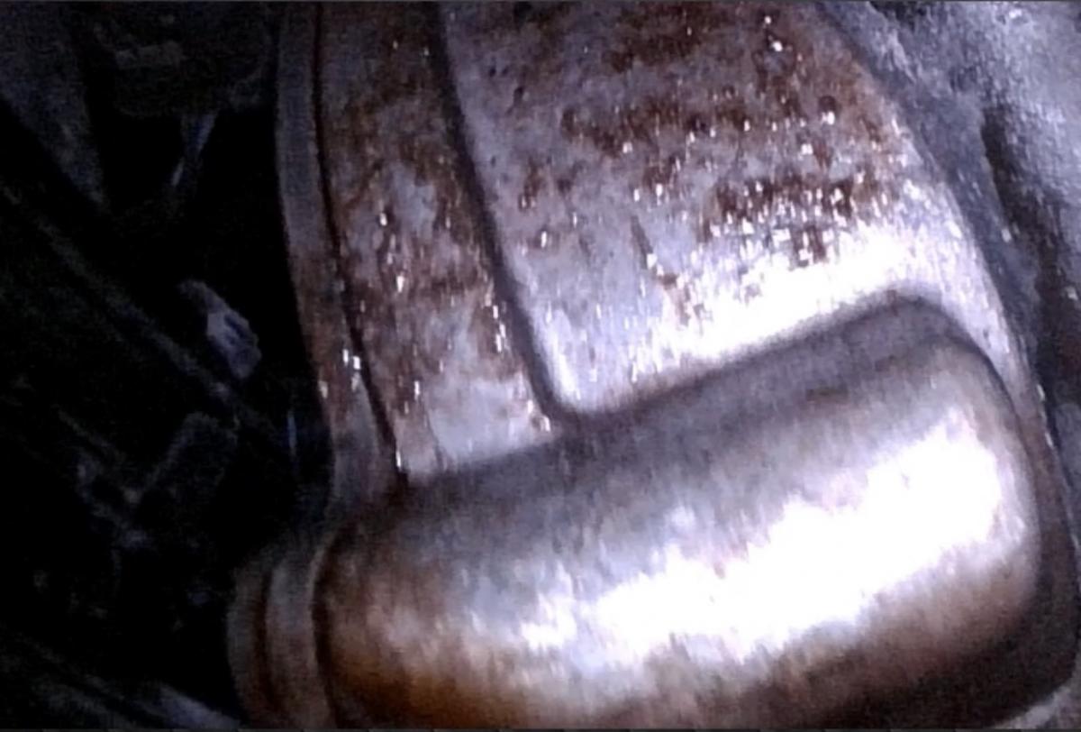

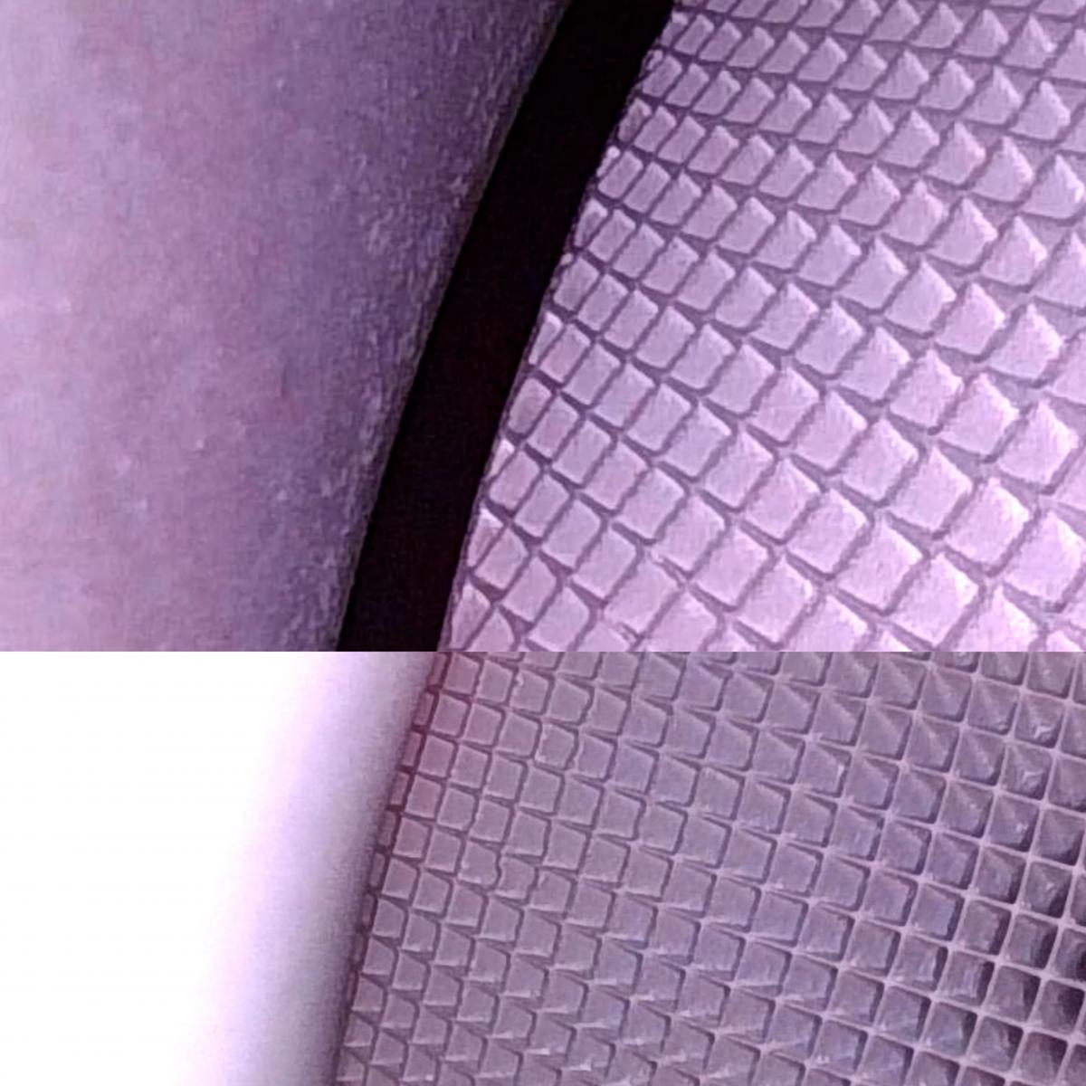

Сделали эндоскопию вторых катализаторов. Ряд 1 все хорошо. Ряд 2 смещен в корпусе на 1 см. Такая же история и с верхними. Каким то образом ряд 2 имеет катализаторы с отличной пропускной способностью, но оторвавшиеся от стенки. При этом 95% площади сот целые. На фото верхни й- правильно расположен, нижний смещен до упора на 1см примерно.

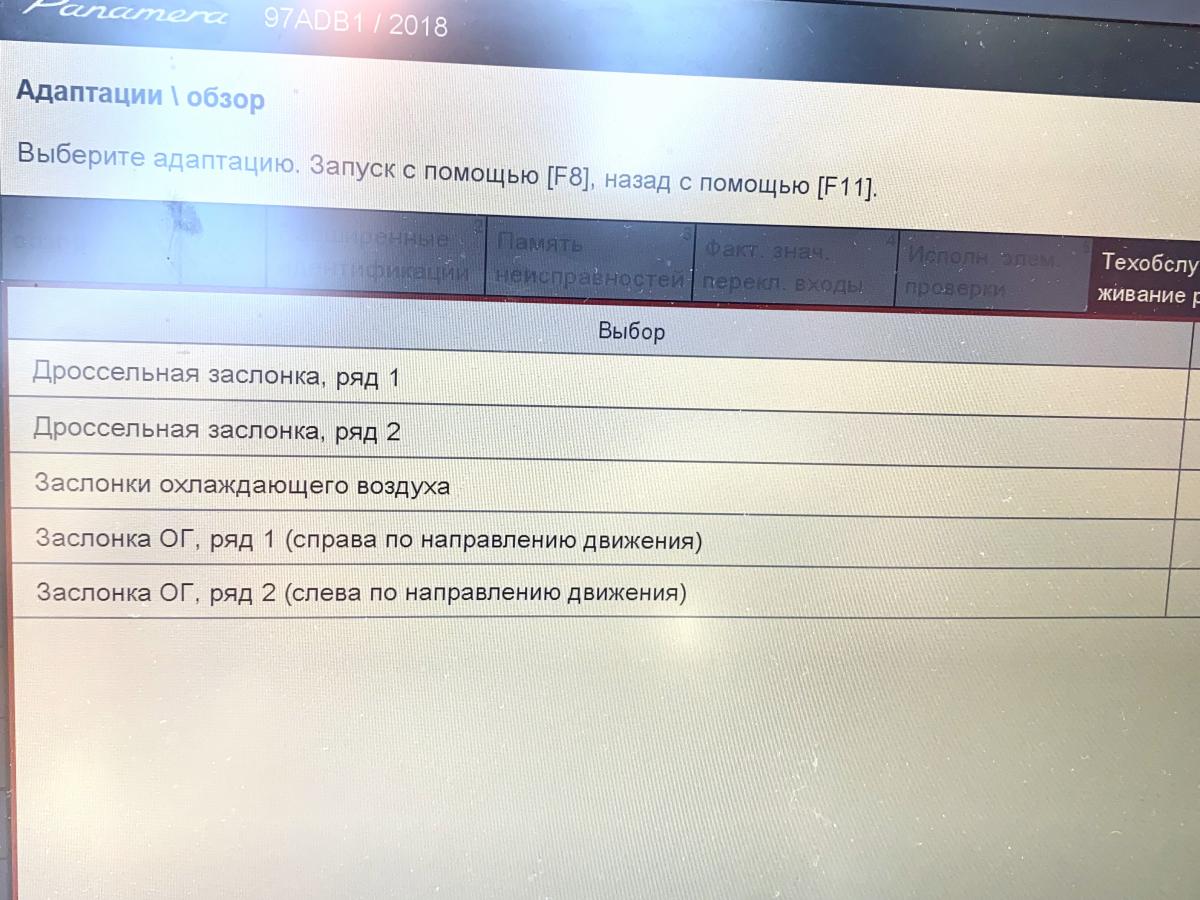

Bestcarforyou

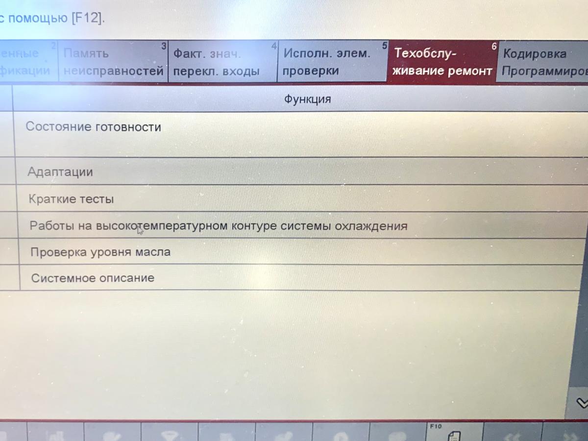

Спасибо за инструкцию, но к сожалению, нет такого меню в моем piwis, autel. Я перелистал все вкладки не только в разделе ТО/ремонт. А вообще все. Но так как тест провести хочется, мы пошли путем сброса клеммы. Сегодня увидим.

20.10.2023, 12:45   #15
Сообщение от Bestcarforyou Посмотреть сообщение
Какая версия ПО?
24.10.2023, 08:44   #16
Bestcarforyou
Какая версия ПО?
40.600
П. С. Обновить нет возможности.

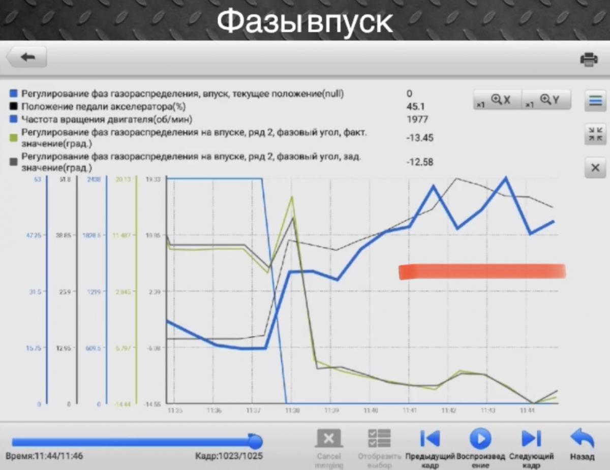

24.10.2023, 09:00   #17
Bestcarforyou

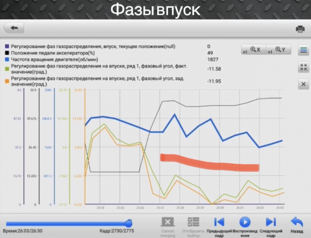

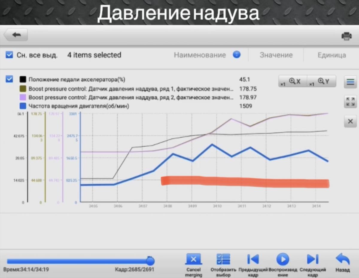

Еще дополню некоторыми данными тему.
Записали несколько графиков, в которых взяли параметр оборотов двигателя- жирная синяя линия; положение педали газа- тонкая черная; и в зависимости от иллюстрации параметры впуска 1,2; давления 1,2; Оранжевой жирной линией указан момент дерганья.
Кроме этого есть запотевание вакуумного насоса. Возможно это может как то влиять на указанный недуг.

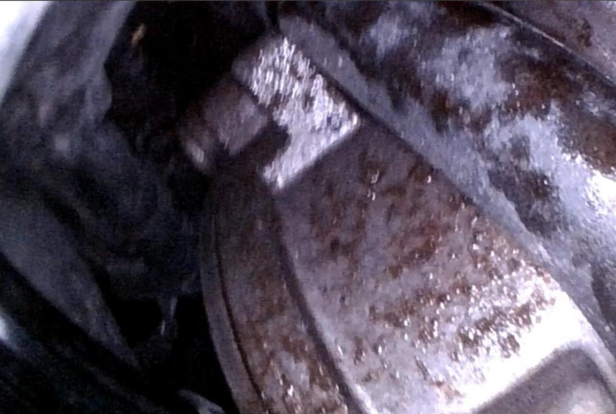

Фото запотевания вакуумного насоса
В нижней части корпуса висят масляные капли.
