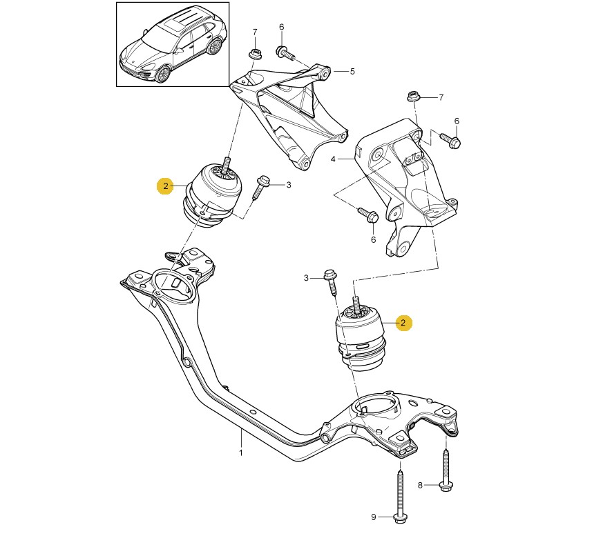

Здравствуйте, подскажите номера опоры ДВС на Cayenne 958 4.2 TDI WP1ZZZ92ZDLA96416. На форуме номера под этот мотор не нашёл. Интересует оригинал, спасибо большое.
07.02.2022, 19:06   #16
Сообщение от DB Посмотреть сообщение
Здравствуйте
WP1ZZZ92ZDLA96416
Cayenne S Diesel Tiptronic (92AAQ1)
95837504930
Название: Опоры двигателя.jpg
ID:	52156   Нажмите на изображение для увеличения

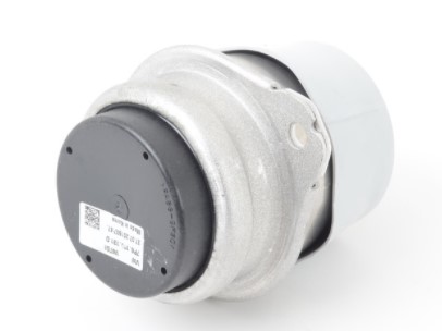

Всех приветствую. Поменял опоры, гул и вибрация пропали. Но не до конца. Еле заметная вибрация на руле осталась. Самое для меня главное, что пропал тракторный гул в морозы.
Значит с завода опоры стояли тауреговские, которые кстати были внешне целые, 7P6199131D. Брал LEMFORDER
3743901 на двс и LEMFORDER
3579001 на Акпп. Все подходит. Внешне LEMFORDER выглядит как ваг, даже надписи те же.
Так что если кто решил поменять подушки и нет желания за оригинал платить 13 к за штуку, то вот рабочий проверенный вариант.
