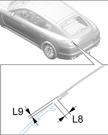

Задний фонарь к задней крышке (L8)
Название: Задний фонарь к задней крышке (L8).jpg

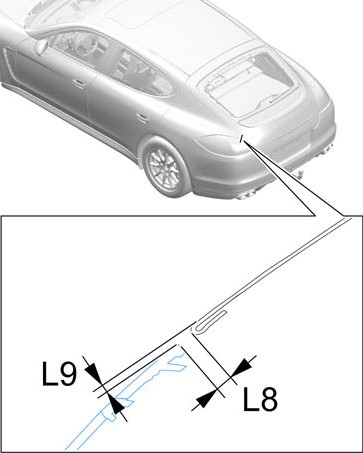

24.09.2023, 13:41   #12
Задний фонарь к задней крышке (L9)
Название: Задний фонарь к задней крышке (L9).jpg
24.09.2023, 13:42   #13
Сообщение от panameraV84s Посмотреть сообщение
Можете, пожалуйста, скинуть картинки- инструкцию как и какие именно болты крутить? Увы, но мастера вообще разводят руками и не знают как выставить «правильные»зазоры.
Отрегулировать ширину зазоров на крышках, дверях и навесных деталях в соответствии с номинальными значениями.
При слишком большой или слишком малой ширине отверстий следует соответствующим образом выровнять подвижные элементы кузова (навесные элементы).
При этом следить за тем, чтобы швы не проходили клинообразно и не сужались в некоторых местах.
В качестве вспомогательного средства можно использовать VAS 6937 - Регулировочный шаблон VAS 6936 - Регулировочный шаблон VAS 6938 - Регулировочный шаблон .
Приведенные значения представляют собой ориентировочные значения, которых по возможности можно придерживаться.
Ориентировочные значения действительны для работ по ремонту и установке.
24.09.2023, 22:11   #14
panameraV84s
Большое спасибо, Владимир.
Как всегда выручаете!
