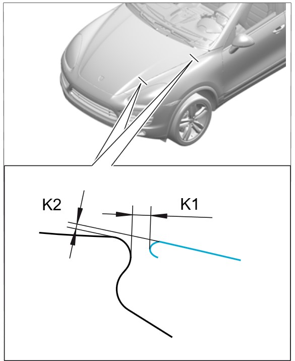

04.06.2021, 12:17   #3
Размеры зазоров переднего крыла
Переднее крыло к передней крышке (K1) Размер зазора 3,5 mm
Погрешность + 0,7 mm- 0,9 mm
Название: Переднее крыло к передней крышке.jpg
05.06.2021, 00:18   #4
DashaP
Спасибо! А для рестайлинга 958 нет подобного изображения?
