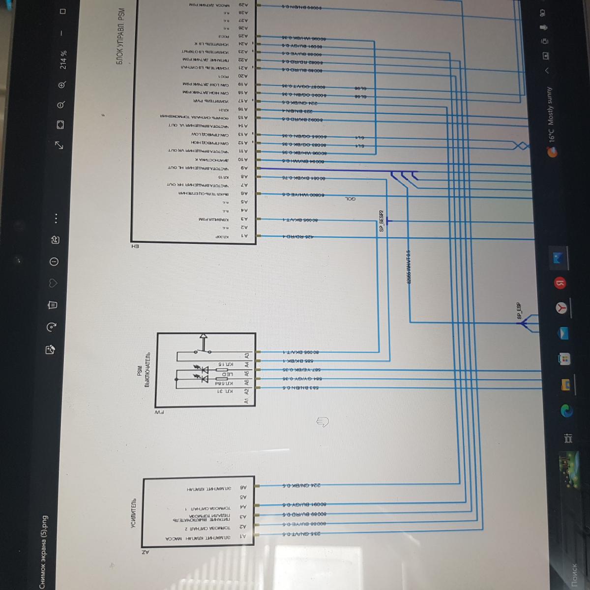

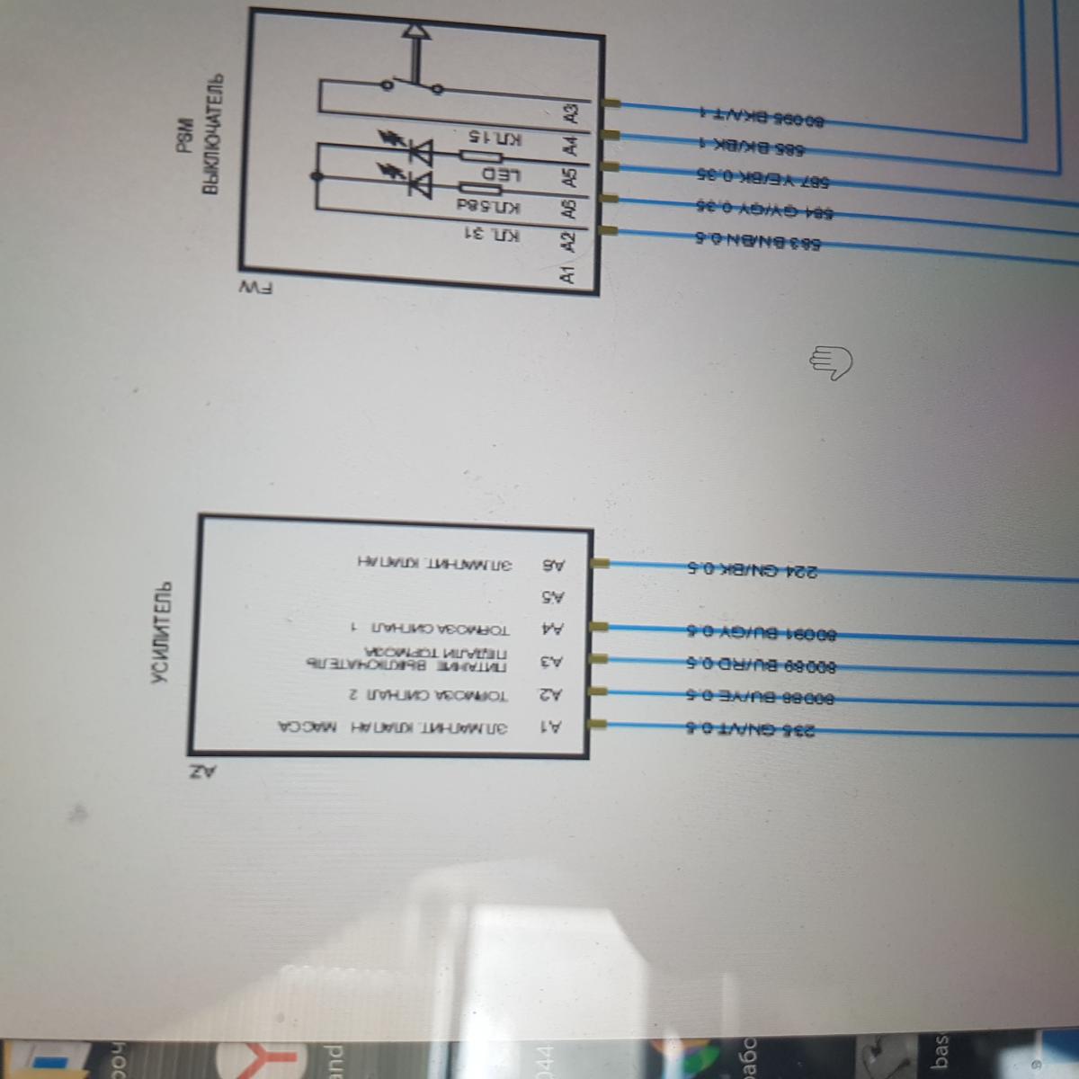

"Если посмотреть эл. принципиальную схему, то можно легко проследить сигнал от самого датчика хода педали тормоза (он на вакуумном усилители тормозов), до самого блока управления ABS"
Владимир , не нахожу на схемах сигнал от вакуумного усилителя этот.. можете ткнуть ...
Добавлено через 7 минут
Это некорректный перевод со стороны немцев. Как такового реле отдельно не существует, оно в составе блоков управления ABS или блока управления задней части кузова. Если посмотреть эл. принципиальную схему, то можно легко проследить сигнал от самого датчика хода педали тормоза (он на вакуумном усилители тормозов), до самого блока управления ABS
Блок управления ABS - речь идет о блоке PSM ,который под сидением пассажира находится?
Контакт 35 на разьеме подключения к блоку PSM?
А на 35 контакт как сигнал идет от педали тормоза не нахожу на эл/схемах
Влвдимир , пожалуйста , сбросьте фото как сигнал от педали тормоза идет далее по блокам...
На схемах нахожу только блок PSM, блок комфорта и блок ahk...

Нашел вот этот усилитель , который идет к блоку psm.... Владимир, речь о нем выше была?
Он расположен под капотом слева ?... как добраться к нему проводку прозвонить...

Не нахожу в WDS схему подключения усилителя тормозного и блока ABS...Владимир , гляньте пожалуйста
15.06.2023, 22:21   #15
У вас же есть PIWIS, в нем есть схемы. Почему в нем не можете посмотреть?
