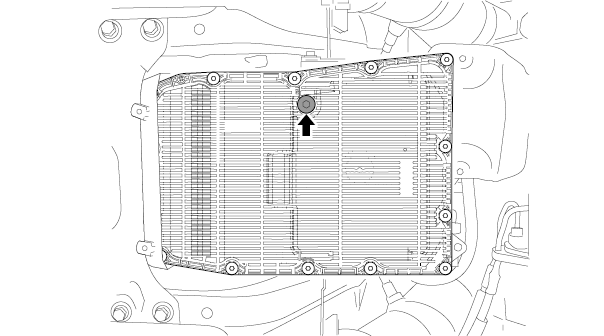

Резьбовая маслосливная пробка на поддоне ATF: Момент затяжки 15 Nm +3 Nm

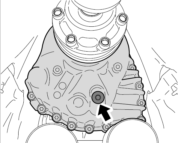

Резьбовая пробка контроля уровня масла на PDK Момент затяжки 35 Nm

4. Отвернуть резьбовую маслосливную пробку и слить масло.
5. Ввернуть новую резьбовую маслосливную пробку. → Момент затяжки: 15 Nm+3 Nm

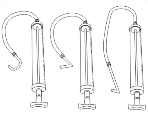

6. Отвернуть резьбовую пробку контроля уровня масла -стрелка- и залить масло до перелива с помощью ручного дозирующего насоса VAS product.

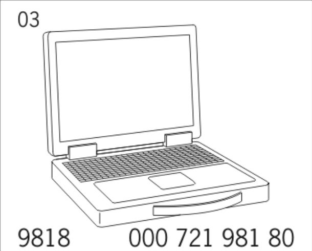

8. Запустить двигатель. Нажать педаль тормоза. 3 раза медленно переключить P-R-N-D
9. Считывать температуру ATF с помощью тестера PIWIS II до достижения ею температуры проверки → Температура: 40°C+5°C.
Структура меню:
9.1. Выбрать блок управления PDK (Коробка переключения передач Porsche Doppelkupplung)
9.2. Подменю: Фактические значения / переключающие входы
9.3. Подменю: Выходные сигналы по CAN температуры маслосборника коробки передач

12. Отвернуть резьбовую пробку контроля уровня масла -стрелка- .
13. Залить масло до перелива с помощью ручного дозирующего насоса VAS product.
14. Ввернуть новую резьбовую пробку контроля уровня масла -стрелка- . → Момент затяжки: 35 Nm
