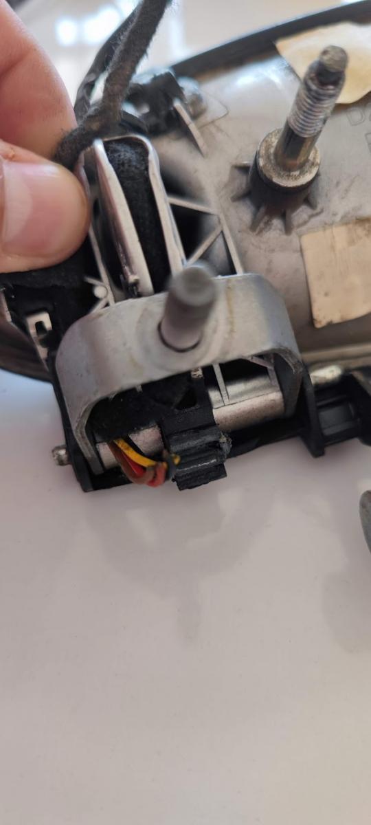

Если у вас перестали работать датчики приближения на ручках или запирание с кнопок и появились ошибки - 880A09, 880B09, 880C09, 880D09, то ручку нужно демонтировать и произвести ремонт проводки ручки посредством спайки этих четырёх повреждённых и отгнивших проводов на фото. Функционал ручки должен полностью восстановиться и ошибки уйти - даже стирать не надо :)

gevaki8288
Сделал ту же процедуру на обоих ручках, удлинил проводку.

Добрый вечер.
Я так понимаю, что нужно снимать обшивку двери?
13.03.2023, 22:42   #4
Сообщение от Dimos Посмотреть сообщение
Добрый вечер.
Добрый вечер
Чтобы освободить проводку на нужную длину, снимать конечно нужно
