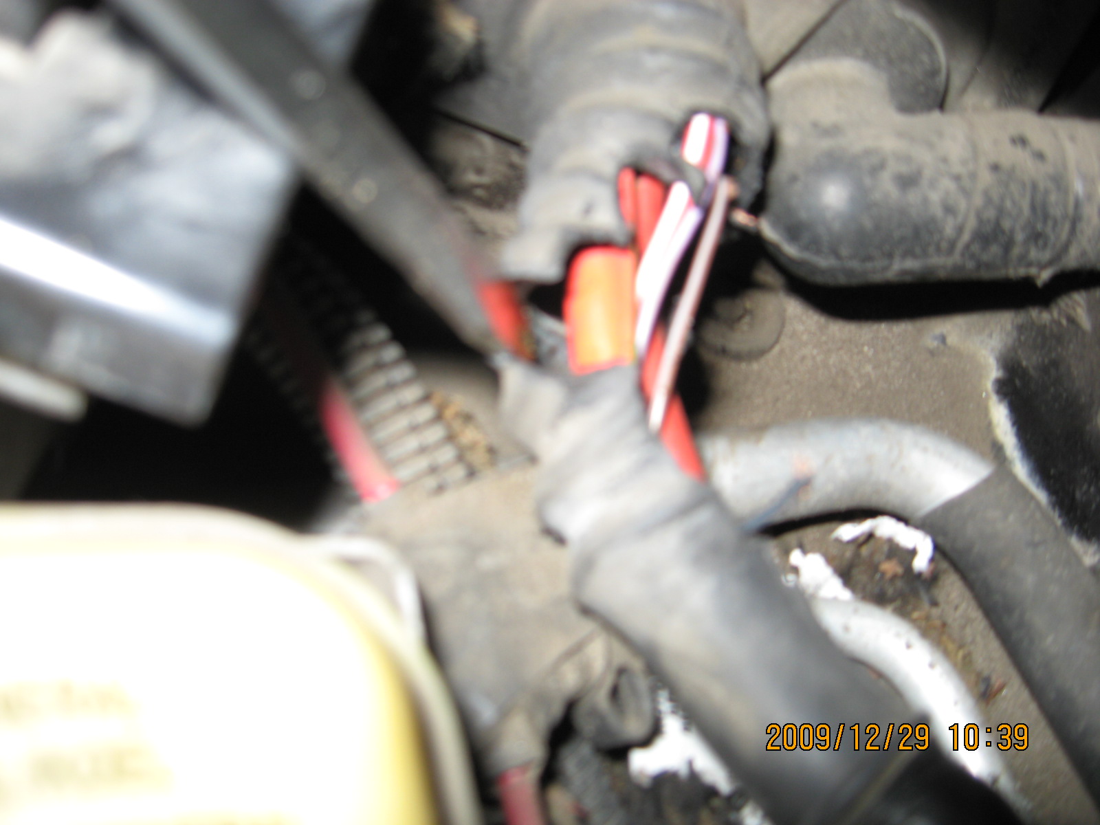

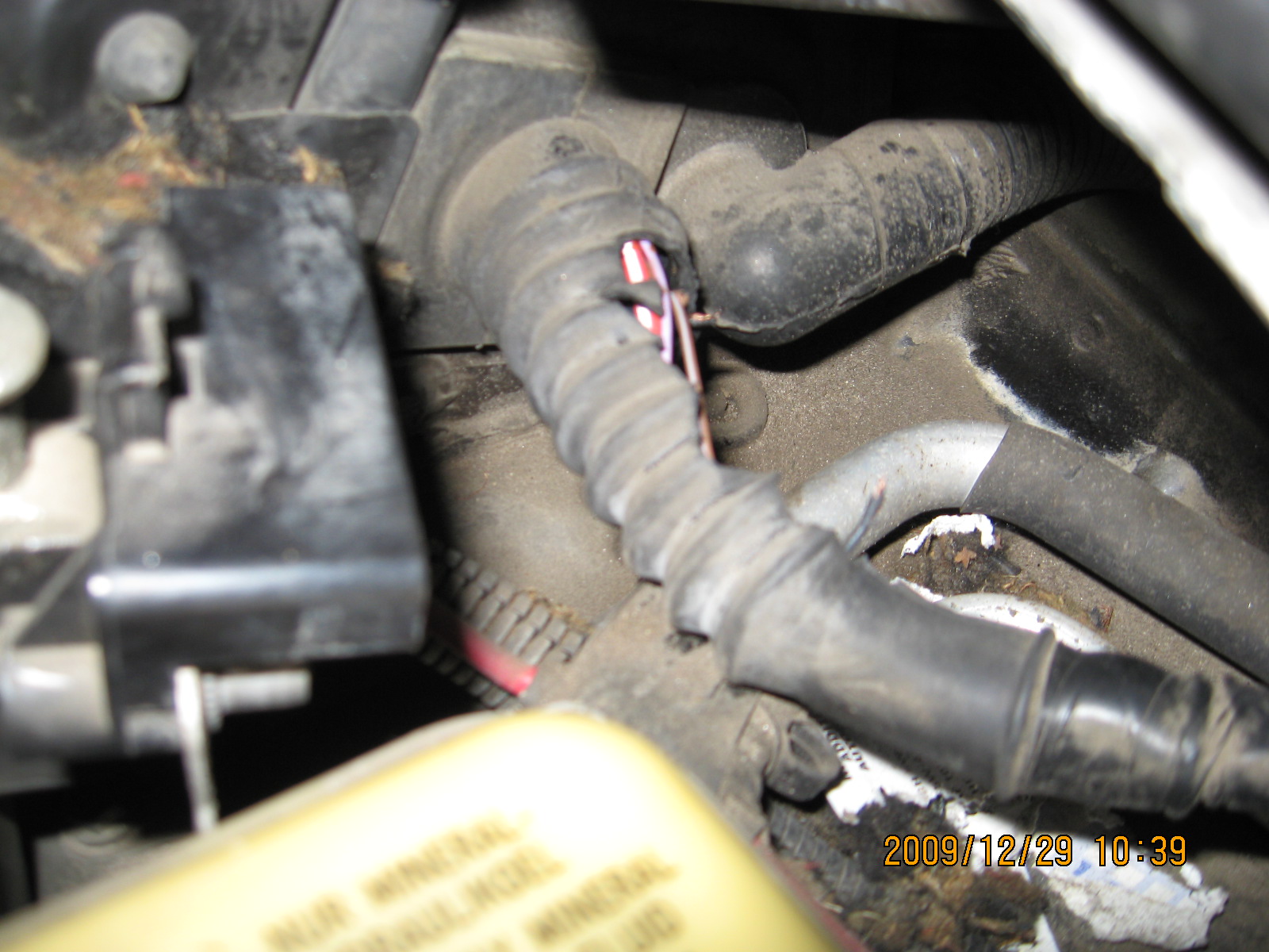

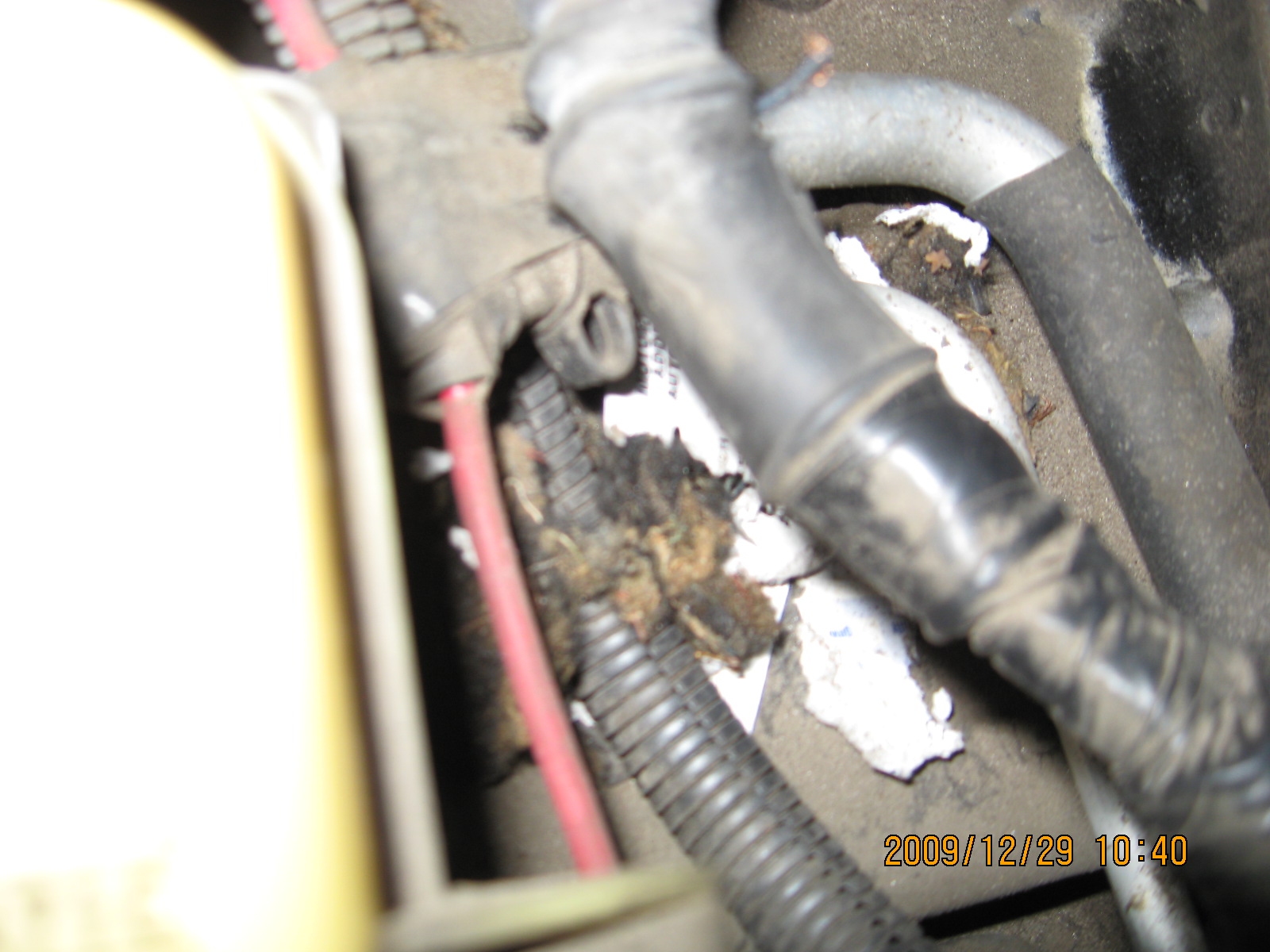

Повреждение проводки грызунами
29.12.2009, 12:41   #1
Различные неисправности:
1. горит контрольная лампа двигателя (различные ошибки)
2. горит контрольная лампа ОЖ (утечка, температура ОЖ)
3. двигатель не развивает мощность
4. неравномерная работа двигателя
5. двигатель не заводится
Впервые свидетельства укусов грызунов появились в 1978 году в Швейцарии...
Почему грызуны наносыт укусы?
В настоящее время науке известны три возможные причины:
1. инстиктивное любопытство
2. иговая активность
3. проявление агрессивности (защита своей территории)
Агрессивное кусание следует рассматривать, как основную причину значительных повреждений в моторном отсеке. При нахождении в моторном отсеке особи грызунов оставляют свои запаховые следы. Другие особи реагируют на эти запахи весьма агрессивно...
Большенство укусов относится к зиме с наступлением холодов и весне, началу периода спаривания и повышения агрессивности самцов. В августе период спаривания завершается и количество повреждений автомобилей грызунами снижается.
Где грызуны чаще всего кусают, зависит от доступности. Свободно проходящие в моторном отсеке компоненты более подвержены укусам, чем прилегающие к стенкам , т.к. они менее доступны зубам грызунов. Важным фактором является также удобство кусания. Тонкий провод легче раскусить, чем более крупную деталь.
Научные исследования показали, что единственным средством, надежно и долговременно предотвращающим проникновение в моторный отсек грызунов, являются электрические отпугивающие системы, работающие по принципу "электрозабора". Соответствующие системы дооборудования есть в специализированной торговой сети. При этом грызуны изгоняются не наносящими вредами тока.
Другим действенным средством является также установка защиты кабеля.
Для этого используются перфорированные гофрированные трубки из твердой пластмассы, надеваемые на электропроводку. При этом важно установить защиту на все электрические провода.
Какой можно сделать из всего этого вывод ? Не ставить машины в потенциально опасных местах (мусорные контейнеры, свалки и другие места, где могут находится в больших количесвах грызуны...)
