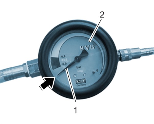

17 Стрелка -1- на манометре -2- находится примерно на 5 мм ниже конечной отметки зеленой области -стрелка- .
Результат: разрежение в порядке!
17.1 Проверка герметичности системы охлаждения: разрежение должно оставаться неизменным в течение 30 секунд!
Название: Показания манометра после использования вакуумного.jpg

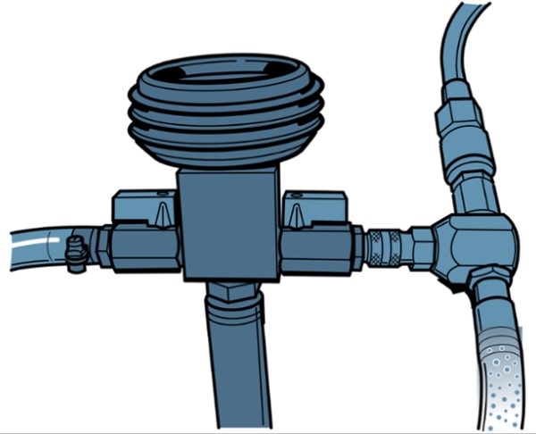

19 Левый запорный вентиль (V1) на вакуумметре снова открыть. Начнется заполнение системы охлаждения.
20 Когда разрежение пропадет и из канистры перестанет выкачиваться охлаждающая жидкость, открыть правый запорный клапан (V2).
21 Снова открыть левый запорный клапан (V1) на вакуумметре. После этого начнется заполнение системы охлаждения.
21.1 Процесс заполнения завершен, когда из канистры перестанет выкачиваться охлаждающая жидкость.
22 Для обеспечения вытекания охлаждающей жидкости во время процесса прокачки с помощью тестера PIWIS вакуумметр остается в данном рабочем состоянии.
22.1 Левый запорный клапан открыт, правый запорный клапан закрыт.
23 Прокачать низкотемпературный контур с помощью тестера PIWIS.
Название: Запорный клапан.jpg
