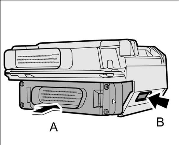

А блок управления Tiptronic по тексту, это основной блок управления АКПП?
12.10.2022, 16:44   #16
Сообщение от ASBorzakovsky Посмотреть сообщение
Блок управления АКПП тут один. Тот который находится под сиденьем переднего пассажира
Название: Монтаж и фиксация блока управления.jpg
