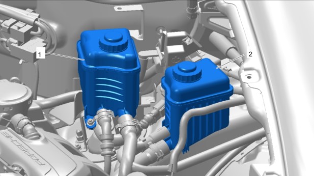

Место установки расширительного бачка PDCC
1 Расширительный бачок для PDCC
2 Расширительный бачок для гидроусилителя рулевого управления

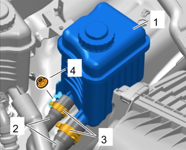

03.01.2023, 17:11   #4
3 Отвернуть крепежную гайку -4- и вынуть бачок -1- вверх.

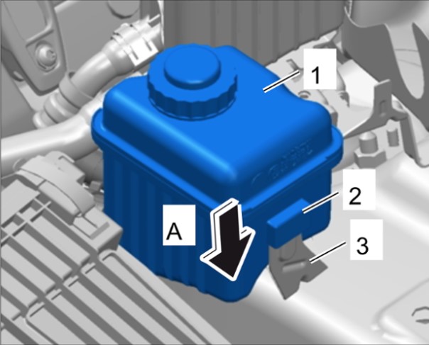

03.01.2023, 17:21   #5
Монтаж расширительного бачка
1 Вставить фиксирующий выступ -2- расширительного бачка -1- сзади в направляющую -3-.

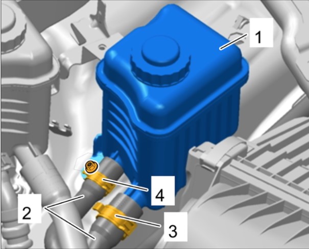

03.01.2023, 17:22   #6
2 Смонтировать крепежную гайку -4-.
3 Смонтировать шланги -2-.
Надеть шланги -2- на разъемы на бачке -1-. Соблюдать отметки на расширительном бачке и шланге!
Расположить и закрепить зажимные хомуты -3- на шлангах.
Информация
В результате переполнения системы может произойти перелив пентозина на шланги ОЖ и другие компоненты. Перед проверкой уровня жидкости запустить двигатель прим. на 20 секунд. Проверить уровень жидкости.
4 Наполнить расширительный бачок пентозином.
Название: Шланги расширительного бачка....jpg
