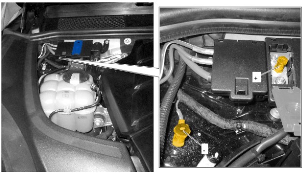

1 Откинуть защитный колпачок на плюсовом контакте внешнего источника электропитания.
2 Подсоединить плюсовой кабель сначала к плюсовому полюсу внешнего источника электропитания -+-, затем к плюсовому полюсу питающей АКБ.
3 Минусовой кабель подключить сначала к минусовому полюсу питающей АКБ, затем к точке соединения массы внешнего источника электропитания ---.
4 На автомобиле с питающей АКБ необходимо повысить частоту вращения двигателя.
5 Запустить двигатель. Попытка запуска двигателя не должна длиться дольше 15 секунд; после неудавшейся попытки следует сделать паузу не менее одной минуты.
6 При работающем двигателе отсоединить оба кабеля питания от внешнего источника, действуя в обратной последовательности.
7 Закрыть защитный колпачок на плюсовом контакте внешнего источника электропитания.

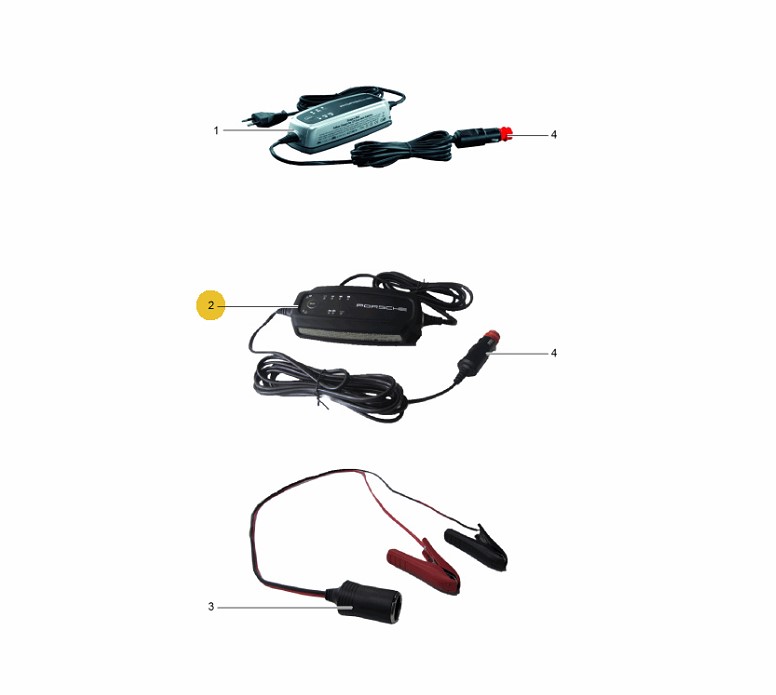

И какой правильный алгоритм зарядки данного вида батареи?
Покупаете поддерживающее зарядное устройство Porsche, ставите на режим заряда для литиевых АКБ и ждете не менее 12 часов
Во вложении инструкция, там подробнее...
