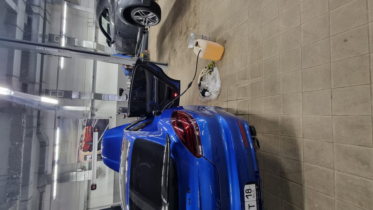

После замены беезонасоса показывает некорректный уровень, при полном баке - 2/4 шкалы деления на панели. Нужно ли проводить какую либо электронную адаптацию датчика уровня?
Добавлено через 3 минуты
После замены беезонасоса работа мотора стала стабильной, запуск двигателя быстрый и громкий звук, никаких провалов и дёрганий при ускорении, звук выхлопа с отстрелами стал полноценным. У кого похожие симптомы и пробег выше 100к - смело меняйте топливный насос и фильтр.
